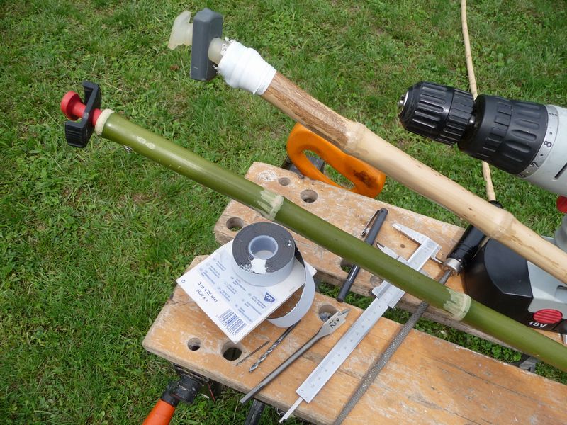

18 years 4 weeks ago #81843 by benoitf
Replied by benoitf on topic Sticks : vos bons plans ?
Je passe à la lime électrique chaque jonction des allonges de bambou,
afin que ce soit lisse et sans accroc au toucher.
Pour éviter qu'il ne fende trop rapidement au niveau de la rotule,
je l'entoure de bande caoutchoutée thermo-collante,
qu'on trouve dans les magasins de bricolage - rayon plomberie ?
et recouvert de scotch (blanc, sur la photo)
J'utilise la même bande pour finir la poignée terminale,
avec un morceau de bouchon de liège, pour éviter de se meurtrir les mimines.
Bambou "vert", on verra combien de temps il tiendra.
Mais je ne suis pas inquiet... M'est avis que dans un mois, il sera jaune !
