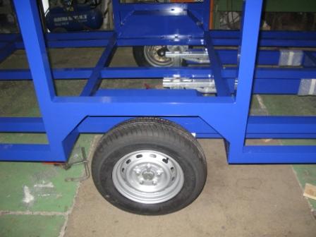

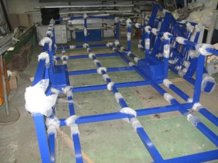

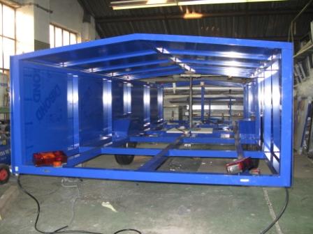

voici quelques photos et la fiche technique:
essieu freiné 1000 kg Alko avec amortisseurs
accouplement Alko avec stabilisateur
chassis: tubes Alu 140/60/3
caisson: tubes Alu 60/60/3
laquage: poudrage
plancher: plaque bois laminé Beartex 9 mm
habillages: Dibond 2 mm 2,8 kg/m2
poids à vide: 430kg
dimension route 5,5x1,95x1,35 m
dimensions camping: 5,5x1.95x2 m (clapets dépliés en toiture)
laquage: poudrage
poids à vide: 430kg

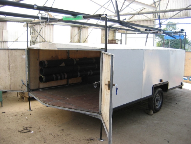

18 years 3 months ago #79954
by Paul14
Replied by Paul14 on topic remorque multi-fonctions enfin presque finie
Voici le voyage du Forty en deuxième classe
