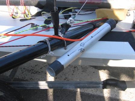

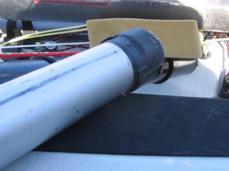

18 years 6 months ago #77481 by gilles
ralonges 8 trous pour rs700:
tube alu 40 cm du diam interieur des échelles
a l'une des extrémités :une surépaisseur du diamètre juste supérieur (pour ratrapper le diam des parties fixes des échelles fixées sur le bateau ) collée à l'araldite
un trou dans l'échelle en reportant l'écartement des trous précédents pour arriver à 8
2 trous dans les ralonges en respectant l'écartement entre le 6 et le 8 ième trou
un trait de marqueur qui rejoint les deux trous de la ralonge.
Mode d'emploi:
sortir entièrement l'aile
glisser la ralonge dans la partie mobile de l'aile
la bloquer avec une pin dans le 6ième trou
rentrer le tout dans la partie fixe de l'aile en suivant le trait noir pour faire coïncider les trous
déplacer la pin dans le 8ième trou
faire la même manip pour les autres troulalaitou
je rajoute des photos dès que la directrice de cette école veux bien me réouvrir ma classe... (clef usb)

17 years 4 months ago #94334 by Deous
J'étudie le truc car je copmte aussi me confectionner des ralonges.
Si j'ai bien compris tu as donc une pin au 6eme trou de ton échelle pour fixer ta ralonge en plus de celle habituelle sur le tube du bateau?
MACH2 / RS700
17 years 3 months ago #94512 by gilles
oui, juste pour la guider et ne pas qu'elle pivote à l'interieur du tube. Ceci dit depuis cet été j'ai raccourci lesdites ralonges et je les ai popés! comme ça plus de manip chi..... , je navigue toujours à 8 trous et miracle, le taud de dessus passe encore avec une toute petite modif ;D

17 years 3 months ago #94539 by gilles
pour poper; la ralonge rentre de 14cm dans les tubes de coque et de 20cm dans la parie mobile des ailes .Couper le bout de ceinture du taud aux 2 angles arrières pour les ralonger. Je suis sorti aujourd'hui avec 20-25 noeuds et aucun problème.

17 years 3 months ago #94753 by gilles
c'est une mesure empirique qui te permet de poper les ralonges sans devoir changer ton taud de dessus. A 14cm elles viennent en butée dans le fond du tube quand tu replies les échelles elles-mêmes équipées des baby bar. De plus tes 10cm de tube interne te permettent tout juste d'arriver au niveau des cadènes , j'ai préféré faire plus long pour être sûr de la solidité (je parle des 10cm rentrant dans la partie mobile de l'aile
!!attention mes mesures tiennent compte du fait d'être équipé de baby bar qui écartent déjà l'échelle une fois repliée.
