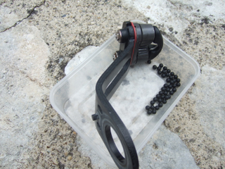

J'ai recuperé mon RS600 avec la platine/taquet et les billes demontées de la tourelle.
je vais la remonter, faut il mettre de la graisse ?

De la graisse, je ne pense pas ...
Mais peut-être un petit coup de Mc Lubb ou autre bombe silicone ?
Dis-voir, Gil, je me demandais si ta tourelle tournait sur 360° (comme la mienne),
ou bien si elle avait un blocage pour l'empêcher de faire un tour complet - des fois que cela puisse éviter à l'écoute de GV de s'enrouler autour durant les maneuvres.

IL y a 1 butee de chaque cote de la platine.

18 years 4 months ago #78020 by gilles
Replied by gilles on topic Remontage tourelle Harken
il y a juste un petit passage dur pour éviter les "délires" de tourelle
18 years 4 months ago #78021 by gilles
mais la position inverse (cleat vers l'avant du bateau) est bien utile dans la pétole
18 years 4 months ago #78026 by Fréd
Replied by Fréd on topic Remontage tourelle Harken
Personnellement, je pense que la butée est en standard, mais que certains coureurs l'enlèvent, précisément pour pouvoir prendre l'écoute en étant le plus possible sur l'avant du bateau. Cela dit, il est également possible que la butée soit simplement usée et qu'elle ne remplisse plus son office... :-\
18 years 4 months ago #78028 by administrator
je confirme,
sur mon 505, Pinnell avait fait sauter les butée pour qu'elle puisse s'orienter le plus possible vers l'avant (tres utile dans la pétole)
nous n'avons jamais été génés par l'ecoute de GV s'entortillant du fait de l'absence de ces butées.
si tu asperges tes roulements de graisse, je crains fort qu'au final, tu encrasses les roulement (sel/sable etc) . Par contre le lubrifiant Mac Lube fait des miracles !

18 years 4 months ago #78083 by GP59
Replied by GP59 on topic Remontage tourelle Harken
J'ai 1 ergot sur la platine (voir photo) et 2 butées sur la base dans le bateau.
Gil ex Iso800<br />Rs600 970
