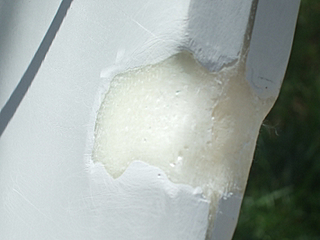

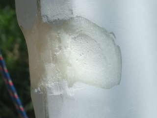

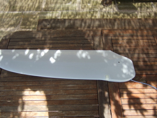

Salut,
Je répare une fissure sur mon safran.
j'ai du poncé jusqu'a la mousse !
Pouvez vous me conseiller pour la stratification?
j'ai de la resine epoxy, de la fibre de verre, de la resine 'armée'
Merci d'avance
Gil
Merci d'avance
Gil

1 - Rempli ton trou à la résine chargée.
2 - Ponce légérement ta résine une fois sèche de l'épaisseur des plis pour que ta strate ne forme pas une bosse
Pense à déborder légèrement en dégressid sur le gel coat pour pouvoir avoir un recouvrement
3 - Stratte avec un léger recouvrement (2plis devraient suffir le plus petit en dessous)
4 - met un dernier pli de verre très fin qui recouvre le tout
5 - essaye de plaquer le tout uniformément avec un tissu d'arrachage puis pompe à vide si tu as, scotch le cas échéant
6 - ponce jusqu'à ce que tu n'aies plus de bosse
7 - repeint ou met une couche de gel coat.
