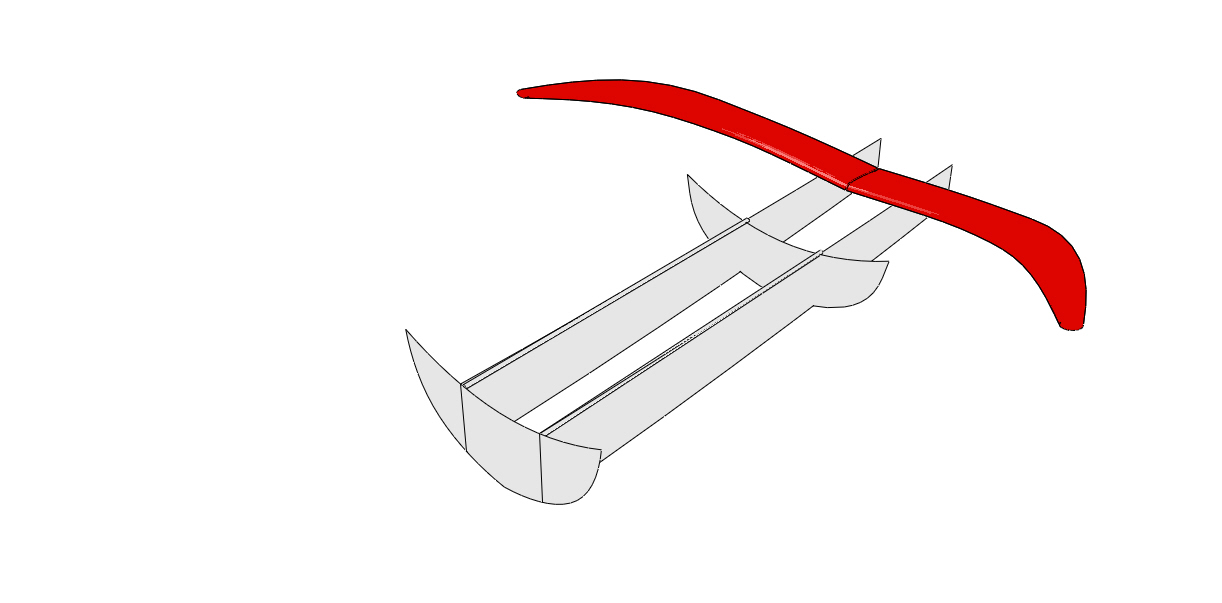

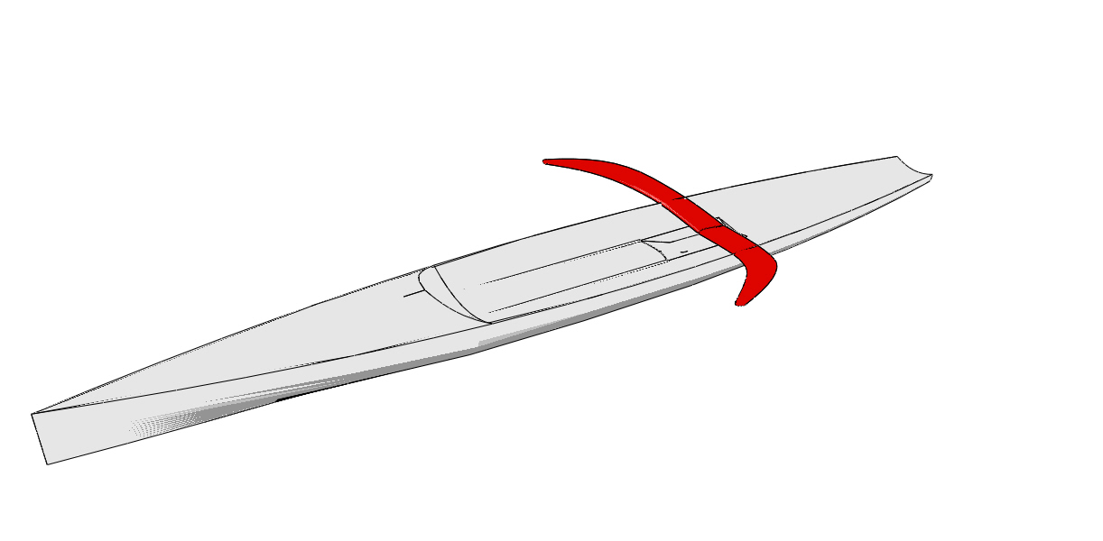

18 years 2 months ago #81058 by yvan
Replied by yvan on topic fibre de verre
j'avais mis en lien le tissu qui m'interressait ;) Il s'agit d'un taffetas de 300gr/m². J'ai deja le moule femelle du bateau. Il y a donc 2 moules, un pour la coque et un pour le pont, les 2 peaux sont ensuite collées au niveau du liston. Je pensais mettre une structure interne seulement dans la partie centrale du bateau (voir dessin). Les efforts restent concentrés dans cette zone. Il y aurait donc 4 couches sur la coque, 3 sur le pont avant et arriere, 5 sur le pont centrale. Que pensez vous de l'échantillonage et est ce que le tissu vous semble adapté? merci d'avance
18 years 2 months ago #81062 by pascal de noumea
Replied by pascal de noumea on topic fibre de verre
quelle résine penses tu utiliser ? tout le processus en dépend.

Bon que ce soit polyester ou vinylester, le processus reste le même...
A la louche je partirais sur l'échantillonnage suivant:
coque:
Gelcoat (indispensable sans quoi ta pièce sera poreuse)
mat 100 > tissus 300g > mat 100 > Tissus 300 g > Mat 100
pont:
Gelcoat
Mat 100 > tissus 300 g > mat 100
pour la matrice, la vinylester est nettement préférable à la polyester.
Je te conseille de faire des plaques test pour évaluer les épaisseurs, le poids et la solidité des stratifiés.
Bon courage
