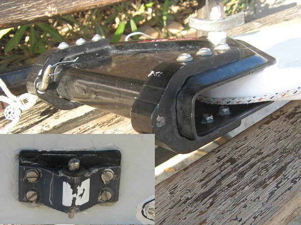

Non pas vraiment, mais je viens pour la 4ème fois en 2 ans d'avoir un soucis sur mes aiguillot de safran ...
Par plus de 20 nds de vents, sans safran et uniquement le foc et un débutant à bord ... ce n'est pas évident à dirigier un 4000 ...
Mais je faire une petite modif, pour plus que cela arrive. Un système pour les entrainement avec une tige comme sur le 29er.
Pour les régates en monotypie je devrais remettre le système actuel, car la jauge ne tolère aucune modif. par rapport à l'origine.
17 years 11 months ago #85198 by Arthur
woaw c'est impressionnant! Ca doit vraiment pousser tres fort pour casser un diametre comme ca.
qui a dit que le 4000 était fin à la barre! :D
Mais c'est peut etre juste la vitesse...

17 years 10 months ago #85445 by val
C'est quoi comme inox? du 316L j'imagine
Tu peux peut-être simplement changer le métal? (en 17-4 par ex)
En regardant de plus près on voit que le femelot bas à cassé assez haut.
T'as pas de probleme de jeu en vertical? (à moins que ça ai commencer à plier en haut, que le safran soit sorti et que l'axe du bas, une fois le porte à faux + grand, casse...)
