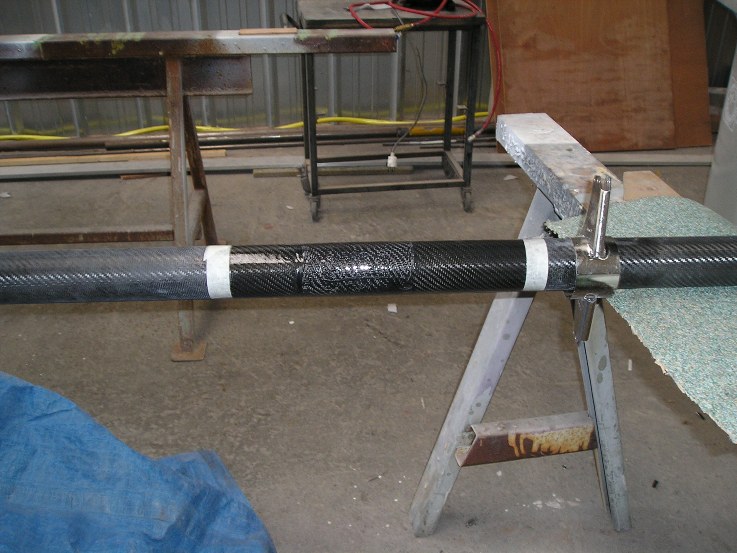

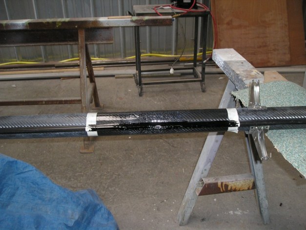

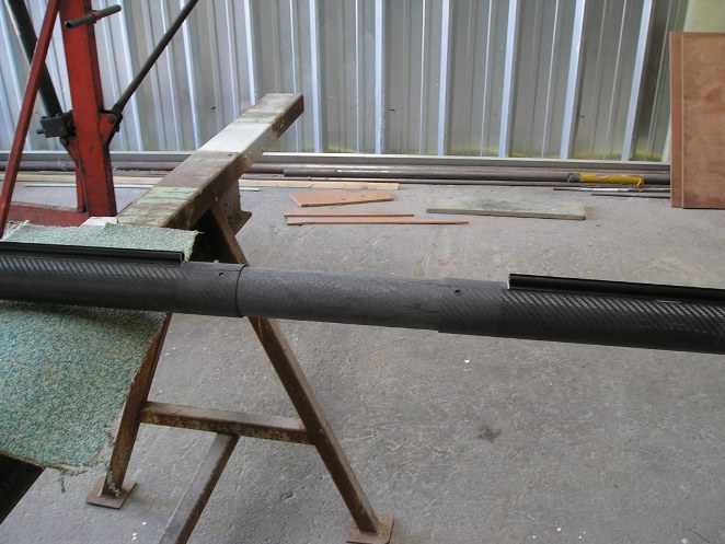

Henri Chemineau vient de m'envoyer les photos de la réparation de mon mât :
Le collier de barre de flèche avait fendu le mât dans le sens longitudinal.
J'ai préféré que cela soit réparé par un professionnel. J'aurai un bon mât de secours maintenant.
Les photos montrent le travail qui est en cours de finition.

18 years 2 weeks ago - 18 years 2 weeks ago #85244
by Adrian
Replied by Adrian on topic Re:réparation de mon mât
Joli boulot, mais je n'ai pas trop compris comment ça avait pété... Si c'est pile au niveau du collier de barres de flèche, ça veut dire que ce dernier est maintenant décalé par rapport à sa position initiale. Ca craint rien de faire ça?

18 years 2 weeks ago #85246
by Cédric F
Replied by Cédric F on topic Re:réparation de mon mât
effectivement, le collier n'est pas encore refixé. Si tu regardes la dernière photo, sur le collier au niveau des trous dans lesquels on passe les rivets, tu vois que le bord du collier est un peu tranchant : en compression parallèlement à la ralingue cela avait fendu le mât. Il manque sans doute un peu d'épaisseur à la base, et je pense aussi que cela vient peut être d'une connerie que j'ai faite en changeant le collier de barre de flèche qui commençait à être bien attaqué. J'ai peut être un peu forcé sur la perceuse pour faire sauter les rivets. Il aurait fallu que j'utilise de l'huile...
