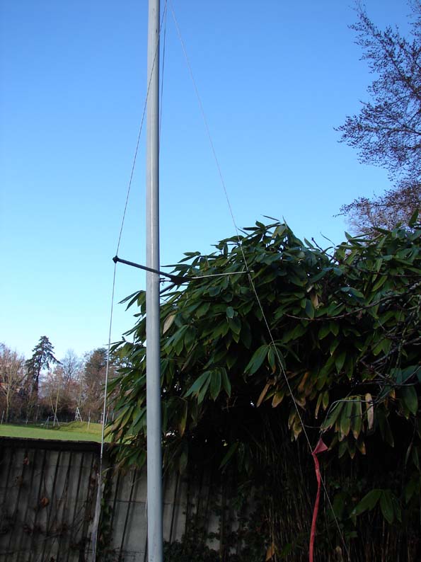

17 years 9 months ago #85766 by dom
Replied by dom on topic Re:Mat de Moth et Proder
voilà mon prodder "high tech"....

17 years 8 months ago #86049 by Henri
Replied by Henri on topic Re:Mat de Moth et Proder
Le proder est fait pour ma part avec un tube de 2m de diamètre interne 10mm en carbone.
Tube acheté dans une archerie et qui vend aussi des cervolants. Le tout est colé en position puis des renforts en mousse de PVC viennent assurer les angles. Ils sont en suite profilés et recouverts de tissu 300gr sous vide. A chaque extrémité, un rond de delrin fendu et percé permet le passage des cables.
