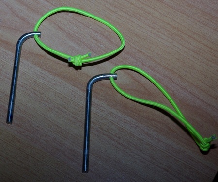

17 years 8 months ago - 17 years 8 months ago #89411 by Julien A.
Moi il m'en manquait quatre (je n'avais qu'un jeu de goupilles pour les 2 RS): j'ai acheté une tige en inox de 1m pour quelques euro, que j'ai coupé et percé (ok c'est le plus dur, car percer du 2.5mm dans du 5mm, il faut quasi obligatoirement une colonne à percer) mais même sans colonne, ca le fait.

17 years 8 months ago - 17 years 8 months ago #89435 by Julien A.
Oui, chez Weber.
Le trou, c'est pour passer un élastique pour permettre de "verouiller" la goupille. On coude une extrémité qu'on perce ensuite. Voici une photo de mes goupilles maison.

17 years 8 months ago - 17 years 8 months ago #89444 by Julien A.
charloiam écrit:
Tu pourrais me vendre et m'envoyer par la poste de quoi faire 2 bloqueurs?
Je peux te fabriquer 2 goupilles comme celles de cette photo, mais tu vas avoir plus cher de frais d'envoi que de cout de fabrication... Tu veux pas acheter en même temps un spi d'occas?

17 years 8 months ago #89626 by equerre
Bonjour
Pas d'élastique pour les goupilles : un anneau brisé rapide !
17 years 8 months ago #89628 by La Marmotte
avec un petit trou en bas de la partie longue pour mettre la goupille ;-)
17 years 8 months ago - 17 years 8 months ago #89629 by Julien A.
Oui, parcque sinon le trou est situé sur la partie courbée pour faire passer l'élastique...
Sur le 4000, on avait des goupilles avec anneau brisé, et qu'est ce que je trouvais ca long à mettre/enlenver....:P
Last edit: 17 years 8 months ago by Julien A..
17 years 8 months ago #89641 by La Marmotte
Sur le 800 j'en ai perdu une avec élastique... en nav, je crois que la même mésaventure est arrivé à Équerre.
