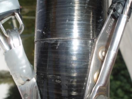

Voilà l'explication du claquement sec de dimanche, fin de journée...
Je pense que ce n'est pas très grave, hormis la glissière de ralingue qui a cassé. Avec quoi recolle-t-on (il y a des coulure d'une colle noire, peut-être à cause des poussières de carbone)
Qu'en pensent les boss du charbon (Henri, Guytoon, Laurent(s), etc..)... et l'importateur RS ?

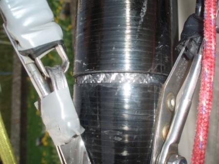

la suite...

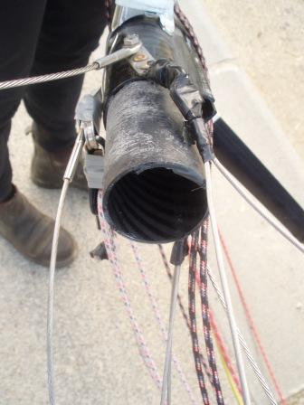

ou encore
17 years 5 months ago #91355 by equerre
Replied by equerre on topic Re:Crac dans mon mât
... bref, le mât est fabriqué avec une tête flexible !
A vous entendre
17 years 5 months ago #91357 by guytoon
Replied by guytoon on topic Re:Crac dans mon mât
Pourrais-tu prendre une photo d'ensemble du mat ? Je n'arrive pas à voir ou cela se passe. Y a il une cassure ou s'agit il d'un simple décollement de 2 parties assemblées ?
Si c'est la seconde option, il suffit de bien nettoyer les traces d'ancienne colle par poncage et enlever les poussières. Ensuite tu colles à la colle structurelle. Le cas échéant tu colles à l'epoxy "Normal" ca devrait tenir.
17 years 5 months ago - 17 years 5 months ago #91362 by Julien A.
Replied by Julien A. on topic Re:Crac dans mon mât
C'est au capelage des haubans et trapèzes, qui est également la jonction entre la partie constante du mat et la partie rétreinte. (longue conversation hier soir avec François....)
Guytoon, tu confirmeras que si les deux parties peuvent être assemblées, ce n'est pas bien grave de ne pas avoir de gorge de mat sur 2 ou 3 centimètres? (il n'y a pas de latte forcée à cet endroit)

17 years 5 months ago #91376 by Fréd
Replied by Fréd on topic Re:Crac dans mon mât
La seule explication que je vois, c'est le coup des uppers... Si je me souviens bien, en inspectant ton mât, tu as remarqué que les uppers étaient relâchés, sans doute par une action involontaire de ta part lors d'un virement devant le mât ou quelque chose dans le genre... Si tu as "spié" sans les uppers, le haut du mât n'était plus tenu, précisément à partir du capelage des haubans, ce qui peut expliquer que le mât ait pu cintrer vers l'avant, en cassant ainsi la gorge (car ça s'appelle une gorge, "la glissière de ralingue" ! ;evil;) et expliquant au final le "crac".
D'après toi, ça se tient ? ???

17 years 5 months ago #91396 by guytoon
Julien A. écrit:
On ne voit pas la gorge sur les photos. Le risque serait d'avoir un décollement de la gorge. Logiquement ca ne devrait pas être le cas au milieu du mat. Une solution peut être de mettre 2 petites vis de chaque côté de la cassure de la gorge pour la soutenir ;evil; . Autre solution qui semblait non concluante sur ton bateau : la petite stratte a cheval entre le mat et la gorge. Je crains cependant avec cette seconde solution que la stratte ne tienne pas sur le plastique.
