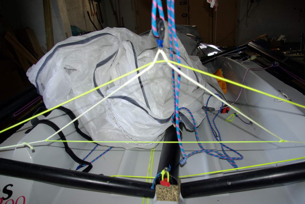

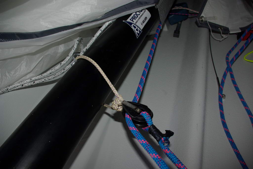

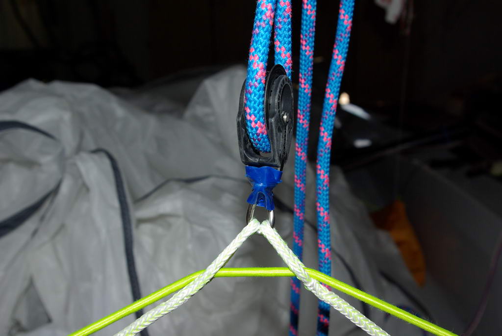

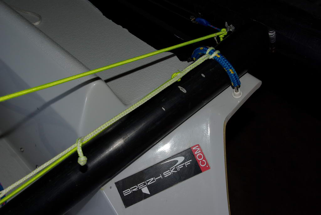

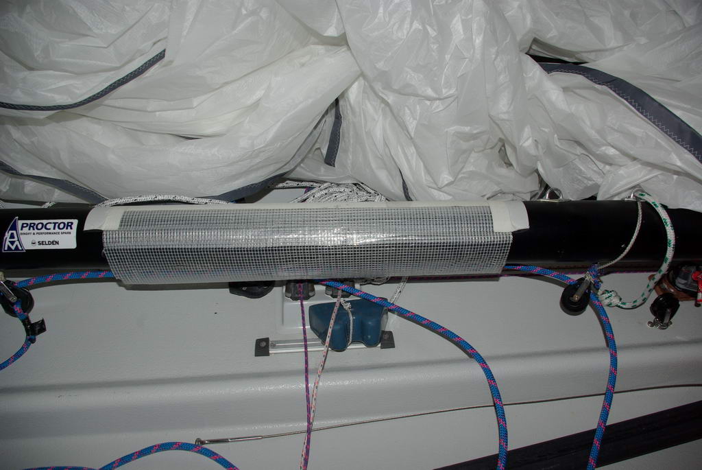

Notre système en détail:
Pantoire réglable fixée à l'arceau d'échelle plus élastique qui traverse tout le bateau d'échelle à échelle (pour les sticks)
