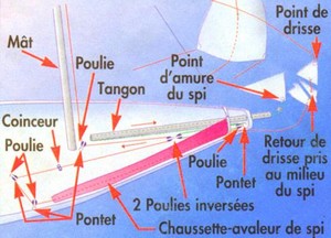

si je me souviens bien (pour avoirnavigué avec Julien A) il est possible de faire un circuit a 1 seule ecoute pour lancer le spi.
Qq un aurait il un schema pour expliquer l'installation d'un tel circuit sur mon buzz

Replied by Fabien C on topic Re:circuit spi à 1 bout
Voila.
Des variantes existent pour faire revenir la drisse plus en arrière (avec un élastique dans lequel tu fais passer une poulie par exemple), très utile si tu navigue solo.
je peux prendre qq photos la semaine prochaine si besoin.
De la même façon, relie les deux écoutes, ça aide au ressalage.
