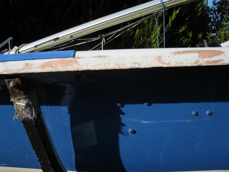

Suite à un petit incident hivernal, le bord du bateau a gentiment été raclé... adieu l'antidérapant tout neuf et une partie du polyester. Mais les dégâts sont superficiels.
Je voudrais donc réparer tout ça (à moindre frais comme d'hab...). Quelques conseils avant d'appliquer le polyester, (et le gelcoat dans les impacts accumulés au cours des 13 ans de la vie du bateau)?

D'après les photos, ça n'a vraiment l'air que très superficiel. La solution la plus simple, à mon avis, consiste à poncer légèrement le tout pour retrouver une surface bien lisse est de laisser comme ça ! Après, si ton œil est choqué par l'esthétique pas assez flatteuse du résultat, tu pourras remettre un peu d'anti-dérapant sur le "liston" et, pour l'avant, tenter de remettre un peu de résine polyesther chargée au microballon (couleur blanche, ça sera toujours ça de gagné), qui une fois reponcée te donnera un aspect mieux fini. Mais je crains un peu que l'accroche de la résine ne soit pas terrible, car il n'y a vraiment pas grand-chose de parti... Pour le gelcoat (plutôt le topcaot, d'ailleurs, qui prend au contact de l'oxygène), c'est toujours chiant à appliquer et le rendu n'est pas toujours à la hauteur des espérances... :-/
Tiens-nous au courant ! ;)

Pour de petits chocs comme ça tu peux reprendre au mastic de carrossier (Sintofer) Il ne faut pas mettre trop d'épaisseur sinon cela va éclater de nouveau. Il en existe aussi du chargé mais plus difficile à trouver. Sinon il faut poncer un bon coup au 50. Strater résine polyester et mettre du topcoat puis finir au 600 à l'eau.
Pour ce qui concerne le "décollement" du pied de mat, nous avons eu sur le Buzz du club un décollement du pont. Regardes bien s'il n'y a pas de craquelure du gelcoat dans la zone.
Le gelcoat s'utilise en fond de moule et doit toujours être recouvert, le topcoat pour les réparations.
Une façon d'utilisé du gelcoat pour les réparations est de le recouvrir d'un film téfloné ou tout autre film qui ne fond pas en présence du styréne contenu dans la résine, de façon à suprimé l'air. Cela peut être fait dans ton cas où il n'y a que des éclats.
