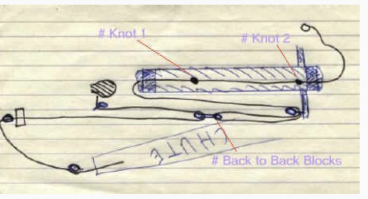

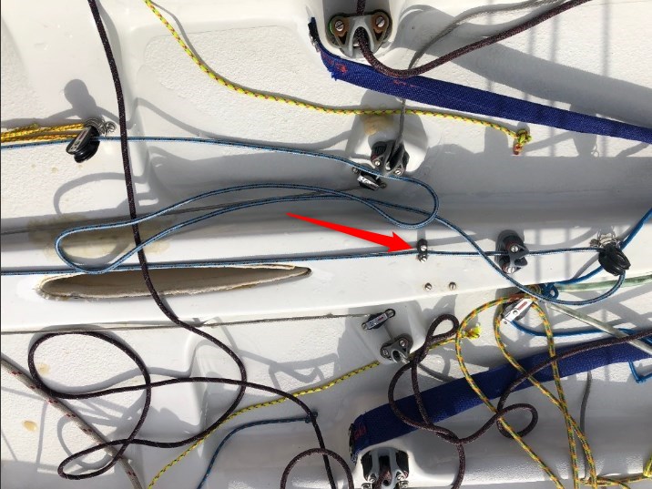

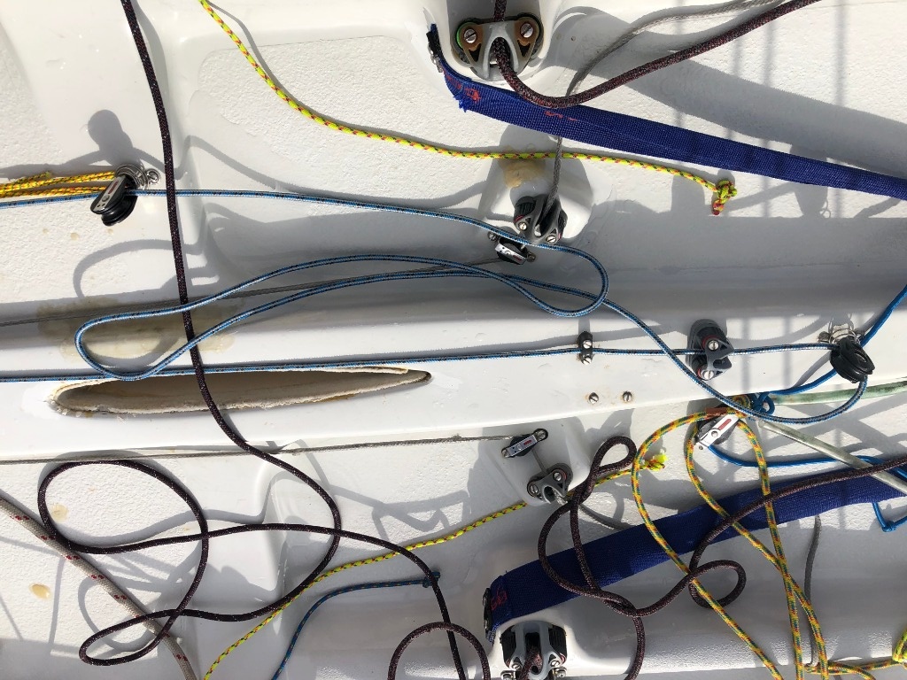

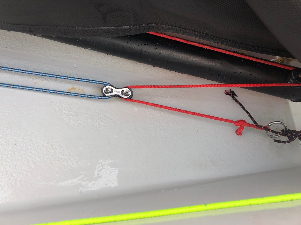

Autre question concernant l'Iso Topper, cette fois ci c'est concernant le spi, je l'ai monté en suivant le schéma ci-joint trouvé sur Isoracing.org, il sort assez bien mais pour le remettre dans sa chaussette, ca devient compliqué. La drisse (bleue) a tendance à se bloquer dans le taquet, le bas du spi va dans l'eau qand on l'affale, je n'arrive à rentrer le spi que lorsque la drisse est du coté intérieur de la voile (lorsqu'elle est à l'extérieur, elle se bloque à l'entrée de la chaussette). Je joins les photos de mon montage, si vous avez des remarques, conseils, n'hésitez pas.
Merci. Florian
6 years 2 months ago #194310 by benoitf
Replied by benoitf on topic Re:Gréer un Topper Iso
Flol wrote: Bonjour,
... La drisse (bleue) a tendance à se bloquer dans le taquet, le bas du spi va dans l'eau quand on l'affale,...
Le montage de ta drisse de spi semble correct,
mais je ne comprends pas l'intérêt du pontet qui se trouve derrière le taquet ?
J'ai le sentiment que quand tu rentres ton spi, ce pontet a tendance à faire descendre la drisse sur le pont, et par conséquent... se rebloquer dans le taquet.
Fais donc un essai en démontant ce pontet.
De même, je ne vois pas l'intérêt de l'anneau près des poulies amoureuses (sous la baille à spi), mais bon, ce n'est pas gênant.
Tu pourrais aussi ajouter un "avale-mou" pour éviter les tours dans la drisse.
Et s'il y a un point dur à la rentrée du spi, mettre une boule à 10cm du point de tire de l'affalage du spi, ainsi cela ferait 2 paquets à rentrer dans la baille, plutôt que un seul.
6 years 2 months ago #194315 by geoffroy.hecquet@gmail.com
J'ai également un pontet à cet endroit et il ne fait pas redescendre la disse. Je pense que le pontet sert à empêcher la drisse de recouvrir le puis de dérive lorsque celle-ci est enlevée. Dans certaines situations, on doit pouvoir mettre la dérive rapidement sans être gêné par un cordage qui traîne....
Cordialement,
Geoffroy
6 years 2 months ago #194320 by Flol
Replied by Flol on topic Re:Gréer un Topper Iso
Merci pour les réponses, je vais installer un avale mou et tester sans le pontet pour voir ce que cela change, j'ajouterai également une boule pour aider à rentrer la voile dans sa chaussette. Et concernant le fait que le spi se range mieux d'un coté que de lautre (lorsque la drisse est du coté du bateau) et que la voile se bloque sur l'autre bord (lorsque la drisse est à l'avant de la voile), est -ce normale?

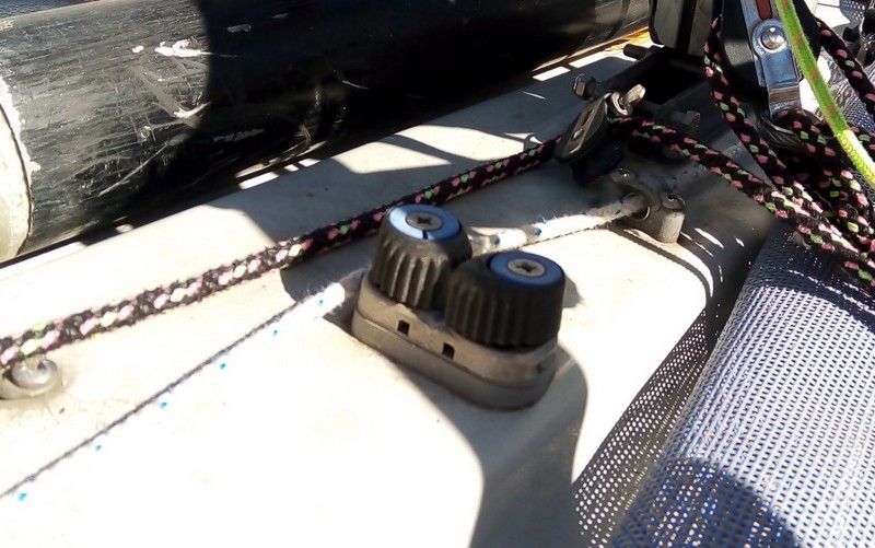

6 years 2 months ago #194343 by benoitf
Oui, c'est certain que le spi rentre mieux quand la drisse est côté bateau (navigation babord)
Ci-dessous une photo du circuit de drisse vers le taquet,
j'ai mesuré la hauteur de la cale du taquet : 5mm.
Si ça se trouve, la cale de ton taquet est peut-être trop haute?
