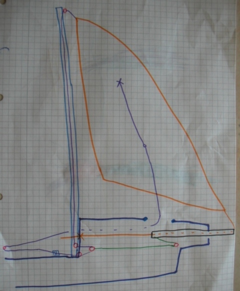

Bonsoir à tous,
J'ai un souci avec l'affalement du spi asymétrique de mon Cherub.
Celui-ci est équipé du système qui permet, avec un seul bout, d'envoyer et d'affaler le spi et, en même temps, de sortir et de rentrer le bout dehors.
Voilà le schéma:
Pour envoyer, sur terre comme sur l'eau, aucun problème.
En revanche, pour affaler j'ai toujours une partie du spi qui ne rentre pas dans le bateau. Pour l'instant, je n'ai fait que des essais à terre car, sur l'eau, la seule fois où je l'ai envoyé, je n'ai pas pu tenter de l'affaler, car j'ai dessalé avant
Quelqu'un peut-il m'éclairer?
Kenavo.
Voilà le schéma:
!Quelqu'un peut-il m'éclairer?
Kenavo.

Ben
RS800 932
Replied by skalerz on topic Re: Affaler un spi asymétrique
Je ne suis pas spécialiste, mais ton plan ressemble d'assez près à ce que j'ai sur le RS700.
Il m'est arrivé qqch de similaire il y a quelques temps : le spi ne rentrait pas complétement... et en regardant de plus près dans l'avaleur, j'ai vu que la cargue (le bout qui sert à rentrer le spi / retrieve line en anglais...) faisait un tour autour du bout qui est orange sur ton shéma (le boût de l'amure)... Bilan, dès qu'il commençait à rentrer dans son logement le spi se bloquait sur le bout de l'amure.
C'est une petite bêtise, mais c'est un peu vicieux car sur le RS700 tout cela se passe à l'abri dans la chaussette du spi...du coup c'est peu visible !
En espérant que cela puisse t'aider...
Ben
