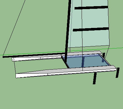

15 years 8 months ago #107865 by Vivi
Replied by Vivi on topic Re:Mon skiff idéal
Je dirais à ca....
Les idées directrices
Bateau performant pour 12 noeuds de vent. (trop large sinon)
-4.2 m de long
-18m² au près
-Une double coque
-une carène tulipée pour pas avoir trop de vague dans la tête.
-Un pont super propre.
-entrée d'eau fine
-arrière large
-bouchain évolutif.
-un mat assez reculé pour affiner le profil de la voile à corne.
-un mat haut et une bôme courte pour favoriser l'allongement du profil.
-dérive sabre, fixée type melges 24.
-un couloir central pour ramener tous les bouts à porté de main, sans encombrer le pont.
-un local range sandwich étanche et intégré
J'hésite :
Un chariot de GV ou une tourelle
Un foc auto vireur.
Pour l'instant, les ailes sont un peu courtes et ne se prolongent pas assez sur l'avant... faudrait que je redessine.
c'est un projet en cours que je bosse à mes heures perdues.

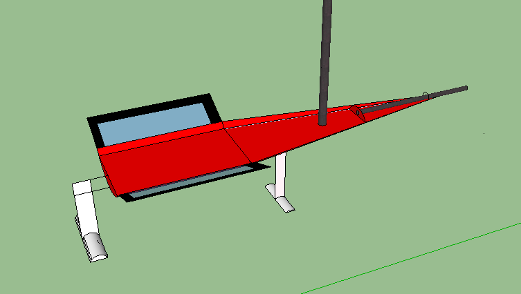

15 years 8 months ago #107868 by jean gui
Replied by jean gui on topic Re:Mon skiff idéal
9m² de gv,spi de 11m², foil, tout carbone , coque a bouchain,4M14
un foiler pour les poid lourds
  • jean gui
15 years 8 months ago #107869 by jean gui
ps: mon skiff rc sera comme sa mais sans les foil
  • jean gui
15 years 8 months ago #107871 by jean gui
et pour les jour ou il y a trop de vent pour sortire avec un skiff
mon cata solo maison avec un spi et une gv de 13m²

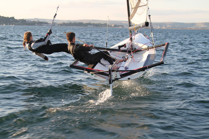

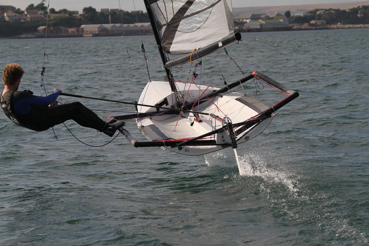

En solitaire, classique...
Et en double...

flebas écrit:
Et en double...
Je remarque qu'en double, le barreur est obligé de retirer ses chaussons pour que le bateau décolle ! ;rolleyes; :o :P junky;

15 years 8 months ago #107948 by flebas
Replied by flebas on topic Re:Mon skiff idéal
Fréd écrit:
Tu casses mon rêve : faire du RS600FF assis et en pantoufles.
