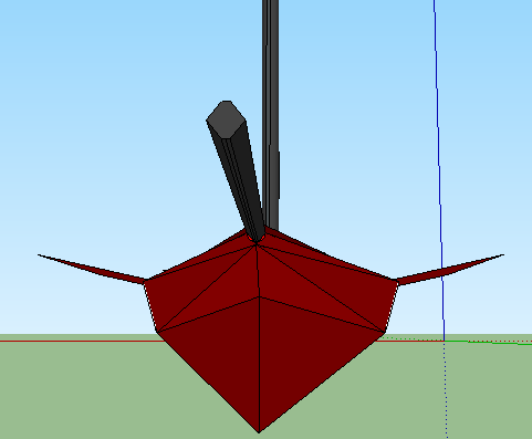

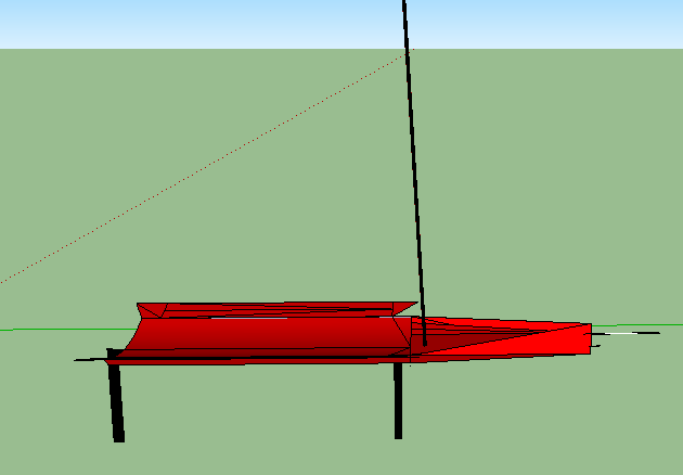

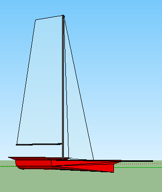

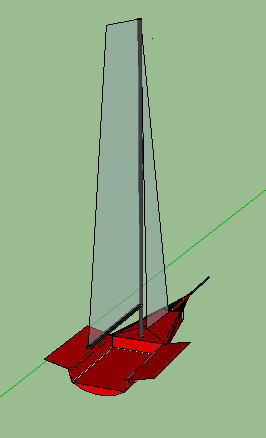

  • jean gui
15 years 9 months ago #114443 by jean gui
Replied by jean gui on topic Re:Mon skiff idéal
encore un nouveau jouet: 1m20 de large à la coque 2m18 au ailes
4m56 de longueur
surface de voile 17.5m² spi 30m²
double simple trapéze
un skiff pour les poids lourd
  • jean gui
15 years 9 months ago #114444 by jean gui
  • jean gui
15 years 9 months ago #114445 by jean gui
bon j'admet il fait un peux cherub mais je trouve ça joli
votre avi ??? ???

15 years 9 months ago #114466 by Adrian
Replied by Adrian on topic Re:Mon skiff idéal
jean gui écrit:
bon et mon bateau alors????
Ben pour être honnête, 20 polygones c'est insuffisant pour faire une belle forme de coque. Pourquoi tu n'essaies pas de dessiner sur papier? C'est plus simple et plus rapide? Pendant un temps j'occupais une bonne partie de mes cours à ça, c'était un bon moyen de s'évader.
