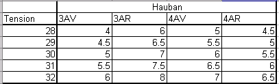

Je précise qu'on peut naviguer avec la tension désirée à chaque navigation sans utiliser systématiquement un tensiomètre :
Il suffit de sacrifier 2-3 heures d'une belle journée (pétôle de préférence, c'est moins agacant ;D ) à mesurer les tensions pour chaque réglage possible des haubans, puis noter la position du palan d'étarquage. (avec une bande de réglage collée sur le mât)
Ca donne un tableau à double entrées (voir exemple complétement bidon que j'ai fait.
Comme ca, à chaque navigation, en fonction de la quête/tension que tu souhaites obtenir, tu positionne ton palan au bon endroit sans utiliser de Tensio.
Ca c'est la théorie idéale... En pratique, pour un réglage de hauban(->quete) quand tu modifie la tension.... ca influence sur la quête !
C'est pour ca qu'il faut un bon après-midi et un équipage motivé pour se constituer un tableau valable.
.... Qui évidemment est à refaire entièrement si tu change de mât !
Bon courage ;)
