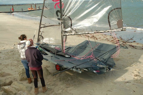

Voici le premier cliché d'un nouveau skiff de LDC,
qui indique que ses performances seraient proche d'un 49er...
(N'empêche qu'il m'a l'air pas mal du tout...)
par contre LDC précise qu'il n'entrerait en production que si il est sélectionné pour les olympiques.
RS900 – women’s Olympic skiff contender

Patch écrit:
article complet : www.turnturtle.com/?p=1206
m"est avis qu'il devrait y avoir tres prochainement des RS800 pour pas cher sur le marché de l'occase anglais... !
un upgrade du RS800 : carbone avec spi en tete, GV à corne et des ailes (à la place des echelles en tube façon nouveaux dériveurs des 90's) , GV à l"'equipier(e) thumbsup; ... par contre il risque d"etre construit par LDC :_(
Ceci dit, le nouveau cahier des charges et l'allure du proto meriteraient que Julian Bethwaite leur colle un procès pour plagiat ;evil; Du vrai travail de chinois !

15 years 4 months ago #120532 by .
Replied by . on topic Re: RS900
la même photo, mais prise pendant une éclaircie ;D

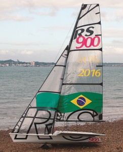

En quoi le 900 peut il etre plus "challenging" que le 800 ?
Ok il y a plus de toile, mais la carene reste la même et les ailes facilitent largement les sorties de manoeuvres ???
15 years 4 months ago #120603 by Cédric F
Replied by Cédric F on topic Re: RS900
La Marmotte écrit:
Selon moi la réponse est que la carène n'est qu'un élément parmi d'autres. Elément sans doute largement exagéré dans nos représentations. Une voiture ce n'est pas que le chassis.
De plus globalement le bateau sera plus léger de 15 kilos.
Le couple mât voile est sous-estimé : voile à corne, GV entièrement lattée, surface de voile augmentée et mât beaucoup plus raide, cela va largement changer le comportement du bateau et le rendre plus exigeant qu'un RS800 classique...
Sur le plan des ailes : l'ergonomie est largement améliorée, c'est évident. Pour autant des ailes et l'absence de marche impose de naviguer tout le temps debout. Et ce sont des gestes beaucoup plus exigeants techniquement et physiquement quand bien l'ergonomie est améliorée et proche de la perfection comme celle du 49er.
On a déjà vu la différence entre le RS800 ancien et nouveau plan de pont. Là on franchit encore une étape supplémentaire.
15 years 4 months ago #120606 by La Marmotte
Replied by La Marmotte on topic Re: RS900
Sur un pur point de vue physique je suis ok : tension dans les écoutes, ecoute qui tombe de la GV, posture debout etc.
Sur les manoeuvres j'aurais naturellement pensé que le bateau gagnerai :^poids plus vite au rappel, vitesse de déplacement etc.

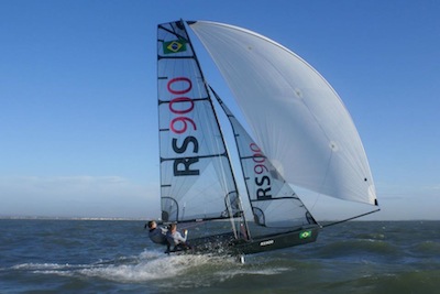

14 years 9 months ago - 14 years 9 months ago #129935 by Cédric F
Et hop nouvelle photo :
Last edit: 14 years 9 months ago by Cédric F.
14 years 9 months ago #129936 by Philippe G
Replied by Philippe G on topic Re: RS900
Caramba! encore raté
14 years 9 months ago #129937 by Cédric F
Et puis encore :
