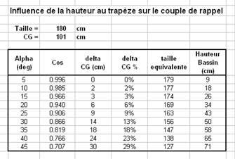

Tout d'abord, une remarque de biomécanique sur l'efficacité du trapèze.
(Un sujet que j'avais pas mal creusé lors des nav. dans des mers houleuses Oz, US)
Si on prend un homme de 180cm (je ne connais pas ta taille).
Son centre de gravité est généralement situé à 56% de sa taille.
Dans notre exemple CG = 180 * 56% = 100cm
Si l'on ne navigue pas à l'horizontal, le CG se rapproche du liston d'une valeur égale à :
CG * (1-cos(alpha))
Si l'on construit une table avec la variation du CG, en fonction de l'angle alpha.
(voir ci dessus)
On constate que le CG ne va pas beaucoup changer pour les petits angles.
Exemple :
Ainsi si l'on se remonte de 10°, le CG se rapproche de 2cm du liston (ou échelle).
Delta CG = 100 * (1-Cos(10°)) = 2 cm
Si l'on fait le calcul à l'envers, cela correspond au CG (98cm) d'une personne de 1m77 qui n'aviguerait à l'horizontal.
La variation sur ton couple de rappel est encore plus faible puisque ce dernier se mesure par rapport à l'axe du bateau. Donc dans le cas d'un RS700 de 2m de large, ton échelle est à environ 1m de l'axe central. Le bras de levier va donc passer de :
1m (largeur bateau) + 1m (CG à l'horizontal)= 2m
à
1m + 0.98 = 1.98 => 1% variation
Combien représente cet angle de 10° sur le réglage de trap ?
Delta hauteur bassin = CG * sin (alpha) = 100 * sin (10) = 18 cm
Conclusion de ma remarque :
La navigation à l'horizontal au trap est certe l'optimum, mais à condition de n'avoir aucun effet négatif quand à la capacité à mener le bateau.
Se relever de 20cm, affectera le couple de rappel de moins de 1%
Ceci sera rapidement compensé si l'on est plus à l'aise (pour naviguer ou tactiquer), ou si celà nous évite de tapper dans l'eau.
Donc personellement, je ne me focalise pas trop sur le trap horizontal.
En regardant la table on constate que jusqu'à 25cm de raccourci du trap, la perte en couple est très faible.
J'ai vu aussi pas mal de photo où le barreur est à l'horizontal, mais angulé vers l'arrière, ce qui raccourci le couple de rappel également. Mieux vaudrait se remonter un peu mais rester perpendiculaire au liston (pour autant que le recul du poids n'est pas nécessaire à l'équilibre longitudinal).
