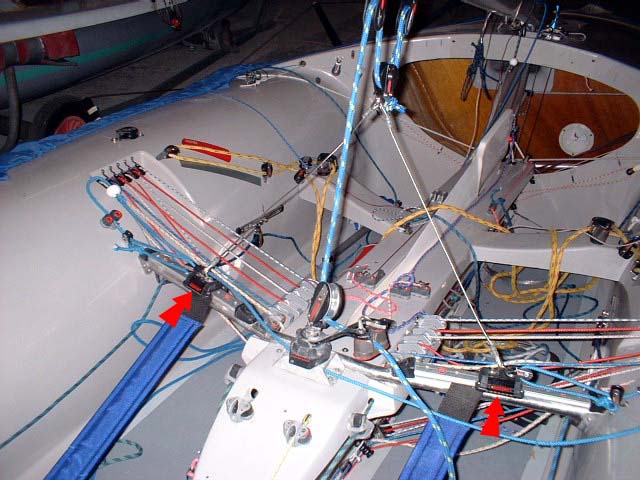

Voici le dipositif de Macc Bana :
File Attachment:
File Name: montage_Bo...aker.pdf
File Size:62 KB
[img size=(01-200)] www.b14.fr/wp-content/uploads/2010/03/Boatbreaker-1024x442.jpg [/img]

En effet mon cable d'étai :
> d'un coté a le crochet en T pour le capelage sur le mat.
> de l'autre le cable est divisé en 2 extrémitées (ou plus exactement, une 2eme extrémitée a été sertie sur le cable.
Je suppose que je connect le boat breaker sur l'extrémité n°2 (celle sertie) pour amener l'extrémité de l'étai dans la rêgle de réglage.
Ceci dit le système dont je dispose ressemble à un palan de hale bas de Laser (6 brins) pas mal corrodé :o ... bref, je sens que je vais m'e fabriquer un correct.
Pour la tension, j'ai le tableau de réglage et le tensiomètre.
(Apparement, on monte à près de 650kg !)
@Marquis, je t'envoi mon mail par MP
15 years 3 months ago #121682 by Fréd
Replied by Fréd on topic Re: Un nouveau B14 en France
Rémi P écrit:
Tu supposes bien ! Mais si tu doutes encore, essaye l'inverse et dis-nous ce que ça donne... :P :-X

Heu... je crois qu'il y a une petite confusion... Pour moi, le palan, c'est un système de boatbreaker parmi d'autres (le plus répandu, sans doute, de part sa simplicité). Mais la notion de boatbreaker s'applique au principe qui consiste à mettre le gréement en tension par l'étai et par un système amovible, qui ne sert qu'au moment de mise sous tension précisément et que l'on retire donc après (pour ceux qui n'auraient pas encore compris où je voulais en venir). Ce qui correspond donc à un gréement non réglable en navigation (ou alors uniquement sur un 49er mené par les deux gugus à crête de Fighter & Toaster... ;rolleyes; :P ).
Me trompe-je ? ;)

Ok merci, c'est ce que je pensais donc le 2eme oeil sert temporairement pour accrocher le palan de mise en tension, le temps de regler le 1er oeil sur le bon trou de la réglette de cadène. thumbsup;
