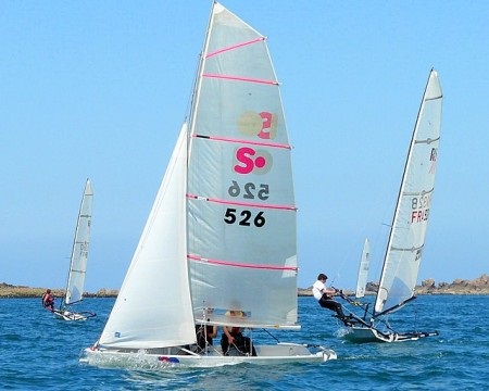

15 years 3 weeks ago #123828
by maxdefun22
Replied by maxdefun22 on topic Re: Réduction de voilure sur ISO ?
Sans rentrer d'avantage dans les détails, remonter la dérive diminue la surface antidérive et par la même occasion le couple de chavirage.
Tu sentiras ton bateau plus facile, et qui "accélérera" (tout est relatif en iso...) au lieu de giter dans les risées.
Je rejoins les conseil du planchou. Le double trap le mat est pas trop fait pour...
Tu peux aussi rendre tes barres de flèches plus poussantes en décalant d'un cran les réglettes. Mais bon ça devient vraiment du réglage d'enculeur de mouches.
Descends bien l'amure de ton foc, ajoute du cunni de foc et ouvre le barber. Choque bien tes lattes de GV...
Si tu as déjà 2 vieilles GV, pose une bande de ris !
C'est tout simple, 3 renforts dacron (point d'amure,central pour les garcettes,point d'écoute)
Sur ma gv la bosse de ris est sous la 1ere latte. honnêtement ça réduit déjà suffisamment.
Ci joint une photo, je ne sais pas si on vois bien.
enjoy.

Merci MaxdeFun22,
Je vais essayer de bricoler mes vieilles GV. Je les avais juste regardées au moment de l’achat et je me souviens juste qu’elles étaient plutôt mortes. J’espère que je vais pouvoir en tirer quelque chose.
Petite question, comment as-tu fais tes points d’amure et de bordure ? Tu as ajouté des œillets ? Cousu une boucle de sangle ?
