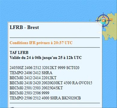

Par exemple pour demain sur Brest LFRB, le TAF-12hr (Terminal Aerodrome Forecast) donne :
BECMG 2418/2420 20020G30KT 4500 RA OVC015
Becoming (BECMG) le 24 de 18hr à 20hr (2418/2420)
vent du 200 à 20 kts (20020), gust (rafales) à 30kts (G30KT)
Visibilité 4500m (4500)
Pluie (RA=Rain)
Temps couvert plafond 460m (OVC=Overcast) 1500 pieds (OVC015)
BECMG 2501/2503 20025G45KT
Becoming le 25 de 01hr à 03hr, vent du 200 25kts rafale à 45kts

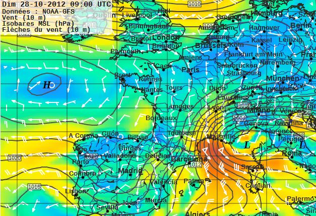

Avec l'arrivée de l'automne, on reprend les bonnes habitudes ;)
A partir de Samedi, une dépression <990hPa se creuse sur le Golf de Gène et la Mer de Ligure.
Comme on a la présence d'une haute pression 1025hPa au sudwest de l'Irlande (Shannon et Sole).
Avec un gradient de pression entre Perpignan (1011hPa) et Nice (994hPa) de 17mb on peut prévoir un coup de vent de Nord-Ouest sur le Golf du Lion de force 10 (50 à 60kts) Samedi soir et Dimanche Matin.
Sur la Côte Vermeille jusqu'à Porquerolles çà va fumer, mettez les bateaux à l'abri. :-/
Last edit: 13 years 10 months ago by Rémi P.
13 years 10 months ago #141565 by Rémi P
Bon, cette tempête annoncée a tenu ses promesses ... la plus forte depuis que je suis revenu dans le Sud, avec des vents >130km/h. Je n'ai même pas eu le temps de passer à Martigues voir si mon Laser était toujours au club :-/ ;embarassed;

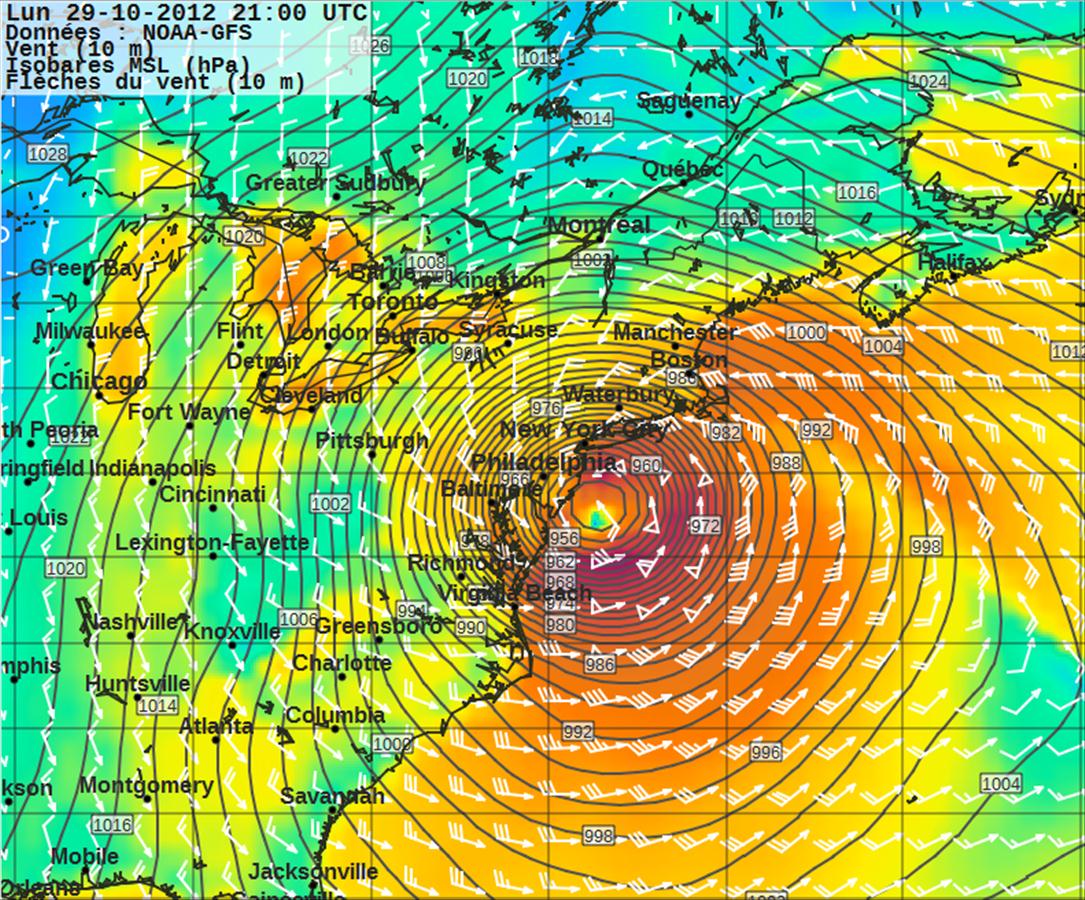

Sinon çà ne nous concerne pas mais, pour la beauté de la carte ...
:P
