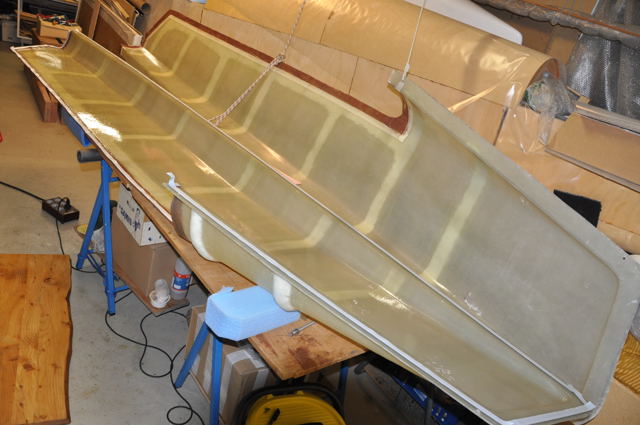

14 years 3 months ago #131661 by Henri
Le moth est bien le moins couteux. Je viens de faire le moule de mon future jouet. Les moules me reviennent à moins de 450€. Pour les foils les moules de l'année dernière irons très bien. Il faut compter 250 € par foil fabriqué. Après il y a le temps mais là je ne compte pas. Pour les autres machines, paperjet, farr 3,7 il faudrait trouver une construction et un propriétaire qui n'ai pas peur de voir passer sa belle coque sous 5 mm de résine. Dans tous les cas à la fin il n'est pas sure que l'on soit aussi léger que le bois.

14 years 3 months ago #131712 by nomis
Henri tu m'intéresses avec ta construction de moth tu sais...
C'est toi qui a fait les plans ?
J'imagine que ce n'est pas le premier que tu fais en revanche ?
Tu estimes le coût de la réalisation de la coque à combien ?
Mat et bômes tu les fais aussi ?
Si tu pouvais nous faire un petit roman photo de la construction ce serait top !
