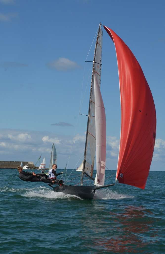

RIP Hyeres mais on a bien navigué avec la fripouille cet été ! petit souvenir d'une régate dans la baie de Socoa ( changement de rôle , la théorie du sexe faible peut être définitivement radiée de Breizhskiff ;) )
Bons baisers de Lille !! à très vite :kiss:
P:S = Tu vois Benoît , tes conseils sont suivis :)

Super les "Djeun's" magnifique photo !
Z'ont dû halluciner les Basques en vous voyant débouler en 14'... Vous avez rencontré d'autres skiffs pendant vos navs ?
PS : Est-ce normal ( ou peut être une déformation de la photo) que la courbure du rétreint de ton mât soit autan inversée ? Le spi tire dessus, OK, mais la tension de ton gréement est-elle OK ?? Çà vaut le coup de poser la question à Émilien ou Fred ... ;)

Ce n'est pas choquant sur la photo. Il faut juste vérifier que les uppers sont bien pris et les prendre de plus en plus lorsque le vent monte : ça cintre le haut du mât et ça ouvre la corne de GV (utile surtout au près), mais ça met aussi un peu plus de tension et ça permet donc d'éviter que le spi n'embarque trop la tête de mât sous le vent au portant.

La gv semble beaucoup choquée aussi, non ?

Moi je suis épaté de voir Laetitia barrer le I14,
elle n'a pourtant pas un fort bagage de navigatrice derrière elle!
A peine une année je crois, et les premiers passages à la barre l'ont été au lac de Der,
avec "Maître Equerre" sur son Rs800... Un excellent professeur! :)
Compliments Laetitia!
Et remarquons aussi que Xavier n'hésite pas à confier la direction de son bateau à Laetitia.
Il s'éclate à fond de trap', en pleine confiance! (faire confiance à une fille, voilà une grande avancée en skiff!)
Le bateau semble bien équilibré, le poids léger à l'arrière... Hum...
il y a certains équipages qui pourraient en prendre exemple...

J'ai un mât selden et je n'ai pas de upper. J'ai juste des bas haubans et des haubans allant àau premier étage de barre de flèche. La tête est retenue par le guignol qui passe par les deux étages de barres de flèche avant d'arriver au palan de réglage au pied du mat. Quand le HB est pris ainsi que le cunni, le guignol est choqué même pris au max.
Après quand on regarde des photos de mâts de 14 ou 18', Ils partent tous un peu sous le vent. Je vois pas trop ce que je peux faire mais ca tient dans 20-25 noeuds :D
La gv est trop choquée oui... mais pas sur que ça redresse le mât pour autant!
Fréd, on t'as pas vu à socoa :p
Et Alex, il y a un buzz appartenant à l'école de voile plus un laser4000 dans la baie. Vla la flotte basque :D

Les uppers, c'est le guignol ! Même si sur certains gréement depuis une dizaine d'années, certains uppers sont pris sur les cadènes de haubans et ne reviennent pas au pied de mât. Dans ce cas, ils ne sont pas réglables en nav' (ou alors simplement couplés avec les haubans), ce que je ne trouve pas pratique car j'aime bien reprendre les uppers (ou le guignol, si tu préfères) à mesure que je reprends le cunnigham (donc à mesure que le vent monte, pour faire simple).
Ça, ça n'est pas tout à fait normal... C'est que tes câbles sont trop long ou ta prise de palan basse trop haute. Mais, dans tous les cas, c'est important d'avoir les uppers sous tension, surtout quand le vent monte, justement, car c'est quand même là que les efforts sur les gréement sont les plus importants, notamment sur la tête de mât, sous spi, et qu'il faut que cette même tête de mât soit suffisamment tenue...
Ca n'est effectivement pas plus un problème que cela, de mon point de vue, surtout pour des petits gabarits (le gréement "absorbe" en partie les surventes, c'est pas plus mal. Mais c'est vrai aussi que les mâts les plus récents, y compris en 18' sont de plus en plus raide, même en tête, pour faire bien fonctionner les voiles à cornes, de plus en plus grosses, sans que ça ouvre à tout bout de champ...
Modifie ton palan ou la longueur de tes uppers pour pouvoir les prendre suffisamment par vent fort.
Pas vraiment, non...

Zut, on etait la en meme temps! l'année prochaine je t'enverrais un mail sans faute.
Merci pour les infos, je vais regarder ça de plus près la prochaine fois qu'on navigue. Mais à mon avis faudra raccourcir les uppers...
J'avais tendance à choquer le guignol en même temps que le cunni et le HB avant d'abbatre et envoyer le spi pour creuser la GV, je suppose que c'est archi faux et qu'il ne faut pas le toucher? Il devait y avoir 10-12 noeuds quand la photo à été prise, donc le guignol devait être choqué, d'où le mat qui part légèrement en cacahuètes.

Sous spi, tu as effectivement intérêt à garder les uppers pour que la tête de mât soit bien tenue et que la puissance du spi ne se "disperse" pas dans une tête de mât mollassonne... Pour ce qui est de creuser la GV, ça n'est pas si important puisque tu vas te retrouver finalement assez bordé, avec l'effet du vent apparent. Tu peux donc choquer du hâle-bas pour faciliter l'abattée et les manœuvres ensuite (empannages), mais pas trop quand même pour garder quand même de la tension dans la chute et donc de la puissance dans la GV. Surtout sur mer plate, comme dans la baie de Socoa !
