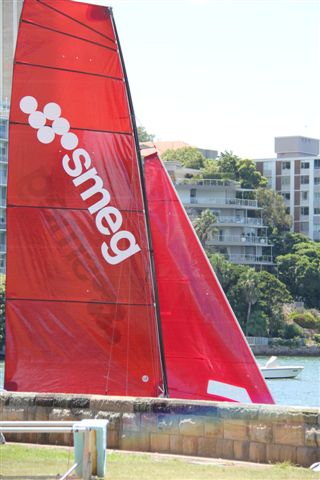

Comme Cedric en a déjà parlé, les australiens ont commencé à jouer avec des focs à cornes et des systèmes pour faciliter le passage de la corne (genre de barre de flèche vers l'avant).
Ce qui est intéressant, c'est que les équipages qui ont déjà leur nouveau jeu de voiles (le nombre est limité à 1 par année par grément) commencent a couper le haut de leur foc (cf photo) ! Visiblement le twist est nettement mieux avec une corne et l'avantage au près est flagrant.
Va falloir que j'adapte ma commande :-)

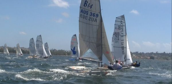

14 years 7 months ago - 12 years 4 months ago #132313 by cadre
Replied by cadre on topic Re: Square top jib
14 years 7 months ago - 14 years 7 months ago #132317 by benoitf
Replied by benoitf on topic Re: Square top jib
cadre wrote: sinon pour les B14, bien que la corne soit très limité par la jauge, les dernières voiles australiennes semblent bien aller dans le sens du mat très droit en bas et plutôt souple en haut, ce qui est bien visible sur la photo avec le n°782.
Et en plus, il est en tête...
Remarque, le "Playboy" en arrière-plan, contre toute attente, n'est pas "en queue"... ;D
Aurait-il un mât raide sur toute la longueur ? :-X
