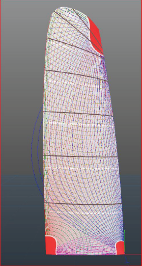

Bon je vais arreter de poluer le sujet sur la saison de 18' en Australie...
Après moultes réflexions, je crois que j'ai choisi les voiles pour mon 18'. Je vais partir avec Doyle NZ (ceux qui ont fait la GV de C-Tech qui a gagné le Mark Foy). Voila la coupe
Et je vais prendre des fibre ICE

cadre wrote: jolie deseigne de GV en tout cas. thumbsup;
Ça fait un peu "pain de sucre", quand même... ;rolleyes; :P
Bon, plus sérieusement, ça sera livré pour le Der ? ???
14 years 8 months ago #132751 by Cédric F
Replied by Cédric F on topic Re: Choix voile 18
Si l'on en juge par les résultats de C-Tech, cela doit plutôt être un bon design : on rappellera que C-Tech avait certes un bateau neuf cette année mais il est l'un de ceux qui progressent le plus d'année en année...
Reste à voir la voile sur un mât CST. Et même si cela n'a pas la plus grand importance, si le matériau est le même que celui de C-Tech, je trouve que cela fait presque voile en dacron visuellement. On n'est plus habitué à cela.

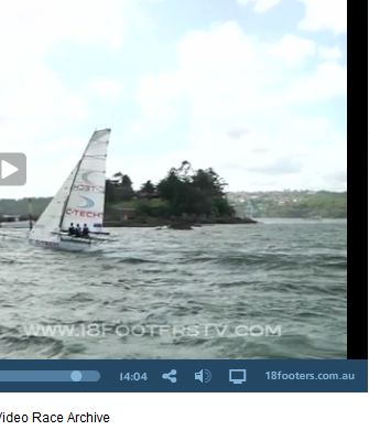

14 years 8 months ago #132758 by azerty
Replied by azerty on topic Re: Choix voile 18
sur la manche ventée du Giltinan (mardi dernier), il me semble que certains hauts de voiles nouvelle generation - type CTech - n'ont pas resisté aux rafales à 25+.
Sur une arrivée à la bouée au vent, sur l'un deux, j'ai cru remarquer qu'un haut de voile pendouillait, comme sorti de la gorge de mat
(ou de la ralingue pour faire plaisir à Fred, notre Ayatollah de la gorge profonde...)
tu confirmes ?

14 years 8 months ago #132782 by azerty
mardi 2 eme bord de près, vidéo heat 3 part 2 à 14 min 04
il me semble que la corne arrondie flotte sous le vent
et que la tete de mat ne porte plus de GV sur 30 cm.
14 years 8 months ago #132787 by pchanez
Replied by pchanez on topic Re: Choix voile 18
C-Tech peut prendre un ris sur son petit gréement ... d'ou le bout de mat sans GV. D'une manière générale, vu comment la GV est accrochée en tête de mat sur un 18', c'est impossible que ca descende, sauf si on pete la manille ... oubliez pas que y'a pas de drisse, la GV est fixée par une manille ou un axe en haut du mat.
Si la GV sort de la gorge(ou que la gorge explose), il y a un trou qui se forme entre le mat et la voile, mais la GV reste attachée en haut du mat
Autrement, le blanc, c'est justement une GV en ICE. Le fait d'avoir une membrane opaque doit aussi jouer en terme de protection UV ...

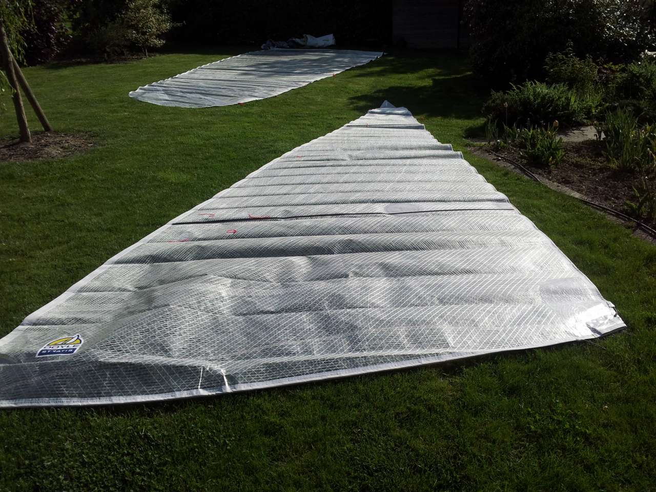

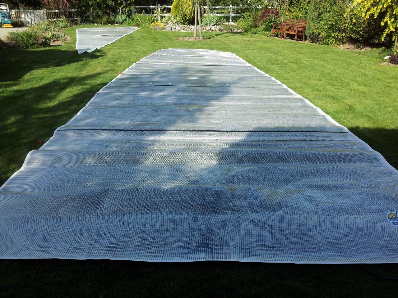

14 years 7 months ago - 14 years 7 months ago #134478 by pchanez
On avance ... hier on a gréer le nouveau mat. Incroyable comme c'est rigide. En mettant 36 dans les haubans principal et 31 dans la tete comme tension, j'arrive a un max de 14 cm de distance entre le cintre du mat et la ligne droite ... terrible. La bome a gagner 40 cm ... franchement ca fait long et bas (20 cm plus bas qu'avant).
Du coup j'ai maintenant la version finale de mes voiles (voir le pdf ... faut cliquer dessus pour activer la vue 3D)
www.4us.ch/divers/4us.pdf
En gros la GV arrive pratiquement a 31m2 :P ... la corne fait environ 2.30, la base 3.65 ... foc avec une petite corne, design TNZ AC 45 ;)
Petite description du Stratis Ice:
www.palmasailmakers.com/BLOG/Entries/201...RATIS_ICE_FIBRE.html

14 years 5 months ago #135659 by pchanez
Je dois recevoir un gros paquet aujourd'hui ... ;D ;D

14 years 5 months ago - 14 years 5 months ago #135722 by pchanez
Bin yaka
