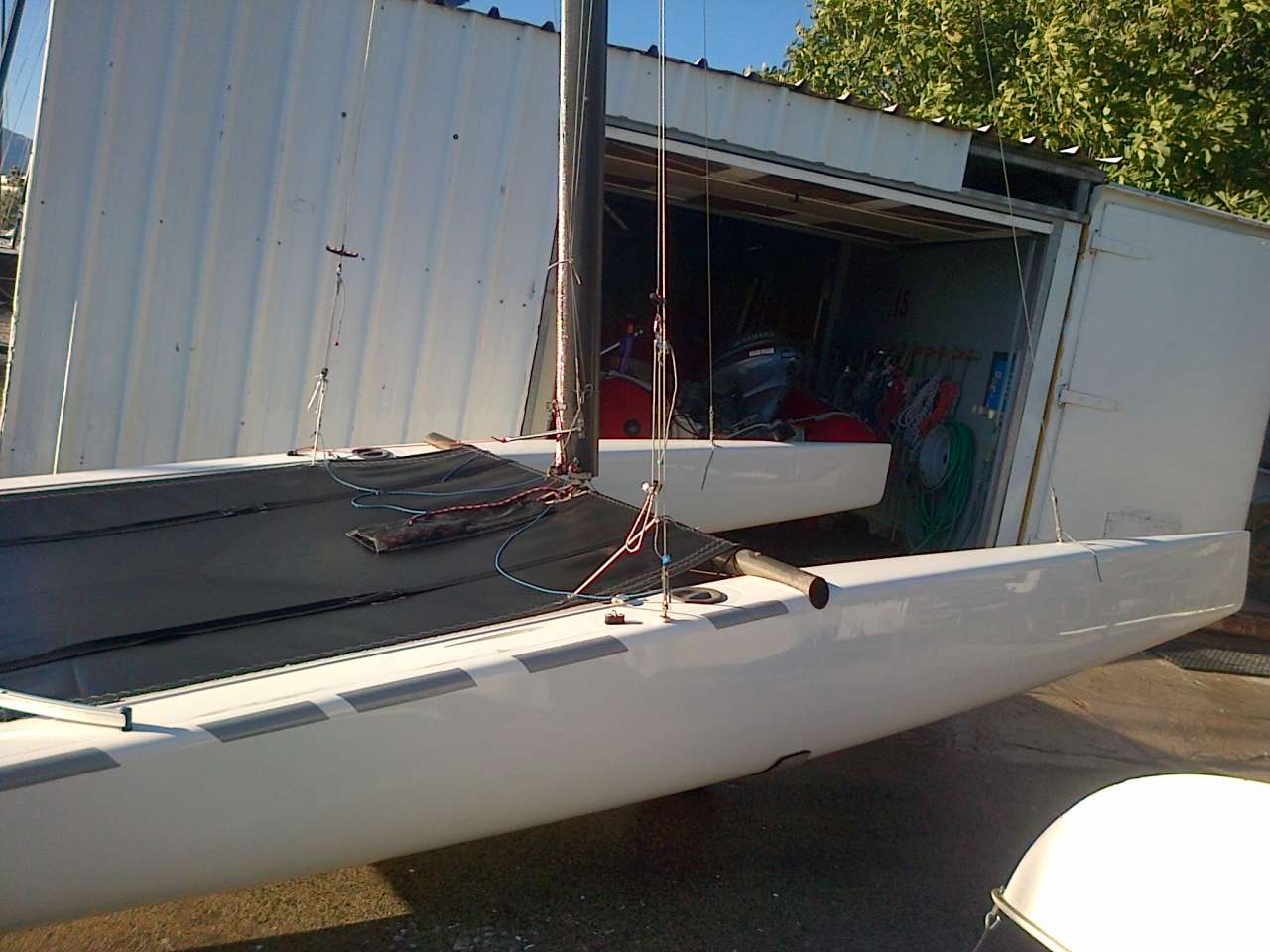

Chers skiffeurs bonsoir,
Voici un navigateur sur catamaran Classe A ! Effectivement, je possède ce bateau tout carbone qui me donne beaucoup de plaisir, avec 2 belles voiles en kevlar etc.
Ayant pratiqué le 420 avant, j'ai une expérience du dériveur, et je suis tenté d'y revenir pour plusieurs raisons, bien qu'encore un peu réticent à me séparer du classe A.
Mon choix se tourne vers les dériveurs instables légers, classe RS. Il me faut un bateau solo.
Plus particulièrement le RS600FF ou le RS700. Je ne les connais pas, mais je suis très tenté de m'y retrouver à la barre !
Je viens vers vous avec plusieurs questions :
- quelles sont les performances d'un RS700 ou RS600FF, en comparaison d'un Classe A. Le RS700 est plus toilé que le cata pour un poids quasi égal, et avec son spi, il parait logique qu'il soit avantagé au portant. Mais l'un de vous a t-il déjà expérimenté cela sur un plan d'eau ?
- quels sont les éventuelles fragilités des RS, points faibles de l'accastillage, résistance du mat dans la brise, solidité du safran/dérive à la casse ? Le Classe A utilise des matériaux pointus et relativement fragiles, ce qui en somme est normal (ce que l'on gagne en perf et légéreté...). Un ami a cassé son puits de dérive au vent lors d'une sortie bf4 simplement parce que la dérive était descendue trop profondément. Quant à moi, je viens de casser la soudure de l'attache de la bôme sur le mat, par une sortie avec bonne brise. Je voudrais donc un bateau aussi solide que le cata, voire encore plus fiable.
- comment se comporte le RS700 dans le clapot ? Passe t-il les vagues avec aisance ? Pert-il beaucoup de sa vitesse dans le creux ? L'avantage de la coque perce-vague du Classe A est qu'il en traverse une bonne partie et qu'il maintient bien sa vitesse.
- autre question relative au clapot, mis à part la résistance demandée aux haubans, y a t-il des parties du bateau sensibles à des chocs répétés qui pourraient avec le temps être fragilisées ? Le point faible du Classe A est ses poutres de liaison, qui absorbent d'énormes chocs lorsque le bateau traverse les vagues à pleine vitesse et qui à terme se fragilisent. J'ai toujours une poussée de stress quand je sens les vibrations se répandre dans tout le bateau.
- je suis tenté à la fois par le RS700 mais aussi par le RS600FF, pour la magie du vol, et un peu la frime il faut bien le dire ;D !
Cependant, je navigue dans un club au plan d'eau un peu délicat, notamment pour l'arrivée. Nous avons des plages de galets ici à Nice, et il faut pouvoir maîtriser la chose car tout "beachage" est impossible.
Comment se passe une arrivée sur le RS600FF ? Peut-on rétracter les foils et se transformer en gentil petit dériveur, ou est-ce sportif ?
Merci d'avance pour vos réponses à ce long message.
A bientôt de vous lire,
Christophe.
