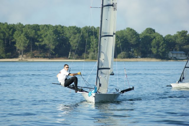

J'ai même retrouvé une photo de cette régate:

Julien A. wrote: J'ai même retrouvé une photo de cette régate
Qui montre que tu étais bien en solo, mais AVEC foc. thumbsup; Sans le foc, tu dois certainement tenir le bateau avec plus de vent, sauf que le bateau doit être intenable pour des questions d'équilibre du plan de voilure évoquées plus haut par F. LEBAS.

Fréd wrote: Qui montre que tu étais bien en solo, mais AVEC foc. thumbsup;
J'ai jamais écrit que j'étais sans le foc!! ;)
Ma première phrase de ma réponse était bien: GV seule = à oublier.
Tiens d'ailleurs en regardant plus la photo, je me souviens maintenant que finalement le plus dur c'était d'avoir assez de poids sur l'avant pour décoller l'arrière.
Je me souviens que je me mettais devant les haubans au près, mais que c'était chaud au virement de bord car il fallait retourner derrière en passant par l’extérieur.
Certes, mais la suite de ton post pouvait passer pour une illustration de cette affirmation initiale, ce qui n'est pas le cas. Et tu n'as en outre pas indiqué si la régate en solo était avec ou sans foc... C'est pourquoi je me suis permis cette précision en vue de notre ami ChrisAlvarez87 qui doit quand même, à force s'être fait une idée sur la question ! ;rolleyes;
