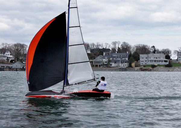

Qui connait le "ASTOM SKIFF"?
13 years 4 months ago - 13 years 3 weeks ago #143237 by Paul14
Connaissez pas? Vraiment pas?
beh alors je vais vous le dire
le voilà
Last edit: 13 years 3 weeks ago by Cédric F.
13 years 4 months ago #143239 by Cédric F
Ah !!!! J'allais dire on y est presque dans le skiff solitaire sans trap et sans spi.
Une carène qui reprend très sérieusement celle du RS300 et son plan de pont (même s'il manque à mon avis le look du RS300) pour des performances au près sans doute plus correctes que celles du RS100 ou du D-One.
Par contre, il manque quand même le gréement du RS 100 (haubané) et des détails comme le système de HB du RS300 et du RS100.
On y est presque !

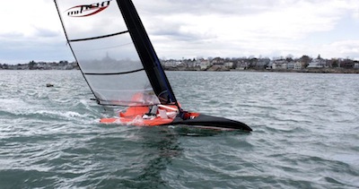

13 years 3 weeks ago #146554 by Cédric F
Après le Astom qui entre en période de prod voici le successeur du MX Ray bateau qui avait fait un peu parlé de lui à l'époque et qui avait été le premier "skiff" solitaire à spi asymétrique sans trap.
Well... Tout cela prouve que si le RS100 et le D-one ont sans doute quelques lacunes, ils sont quand même incontournables aujourd'hui.
De même on sent qu'il y a une recherche sur le look mais qu'on a pas encore trouvé le truc. Le proto de skiff féminin de chez Ovington avait déjà tenté le truc mais bon.
Tout au mieux on lui trouvera un air de canot automobile des années 20-30.

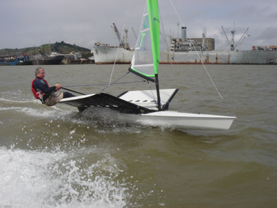

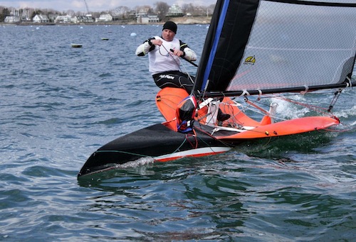

12 years 11 months ago #147912 by Cédric F
Le Asrom Skiff, le MX next et maintenant le retour du Hoot.
Ce bateau très léger et large a été repris par un constructeur canadien après l'échec du lancement par un américain. A voir comment cela va se développer parce que ce n'était pas inintéressant comme concept.
Une autre vidéo du MX next dans plus de 20 et sans le spi.
Non décidément je n'aime pas.
12 years 11 months ago #147914 by azerty
le hoot rentre-t-il dans la jauge Moth IMCA ?
12 years 11 months ago #147915 by Cédric F
Yabsinthe wrote: le hoot rentre-t-il dans la jauge Moth IMCA ?
A ma connaissance non car il est beaucoup plus long.
Même s'il ressemble beaucoup à un Moth low rider dans son comportement.

12 years 11 months ago - 12 years 11 months ago #147932 by pj47000
Le hoot ressemble un peu au RS600 mais en plus étroit ! ça n'a pas l'air évident comme rafiot à garder à plat ;rolleyes;
Pour le MX je trouve que cette vidéo n'est pas à son avantage (la première donnait plus envie), il fait un peu sous marin, heureusement qu'il n'y a pas plus de clapot :-X Avec le spi l'étrave aurait elle était tirée davantage vers le haut??

12 years 11 months ago #147940 by Philippe G
cadre wrote: quand au MX Next, je ne vois pas trop l’intérêt d'une étrave plongeante sur une coque qui cherche le planning. ;rolleyes;
peut être que lorsque tu enfournes, tu prends moins cher ?
12 years 11 months ago - 12 years 11 months ago #147946 by flebas
Non. Les étraves inversées permettent de traverser les vagues en limitant la variation du volume immergé, donc la résistance à l'avancement de la coque. C'est très bien sur les grands multicoques car ça limite les efforts en torsion de la plateforme quand un flotteur traverse une vague, et ça amortit le tangage.
Mais sur un monocoque, il n'y a rien à gagner, sauf peut-être un déplacement lourd et étroit du type perce-vagues. Sur un dériveur léger ou un skiff, qu'on cherche à faire planer le plus tôt possible, je ne vois pas vraiment l'intérêt, le bateau s'enfonce dans la vague au lieu de monter dessus.
