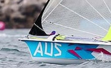

Pouvez-me dire à quelle hauteur doit-on placer le foc sur l'étai?
Au ras du pont ou plus haut pour ne pas être gêné par l'avaleur de spi?

Le réglage de base, c'était le bas du foc ( le tissu pas le bas de l'anneau) aligné sur le haut du sertissage de l'étai.
Nous fixions l'armure avec un bout (système œil + nœuds régulièrement espacés sur un morceau de tresse) pour modifier facilement la hauteur de 1 ou 2 cm vers le haut ou le bas.

Bon , GG, je suis allé en baie de Marseille avec le téléobjectif ;D ;D :
Si tu préfères les champions olympiques
Ceci dit, si le réglage de point de tir du foc est non réglable, tu joueras sur cette hauteur pour travailler ta chute (comme en B-14) :
Tu montes le point d'amure pour la fermer, et tu le descends pour ouvrir (dans le vent).
