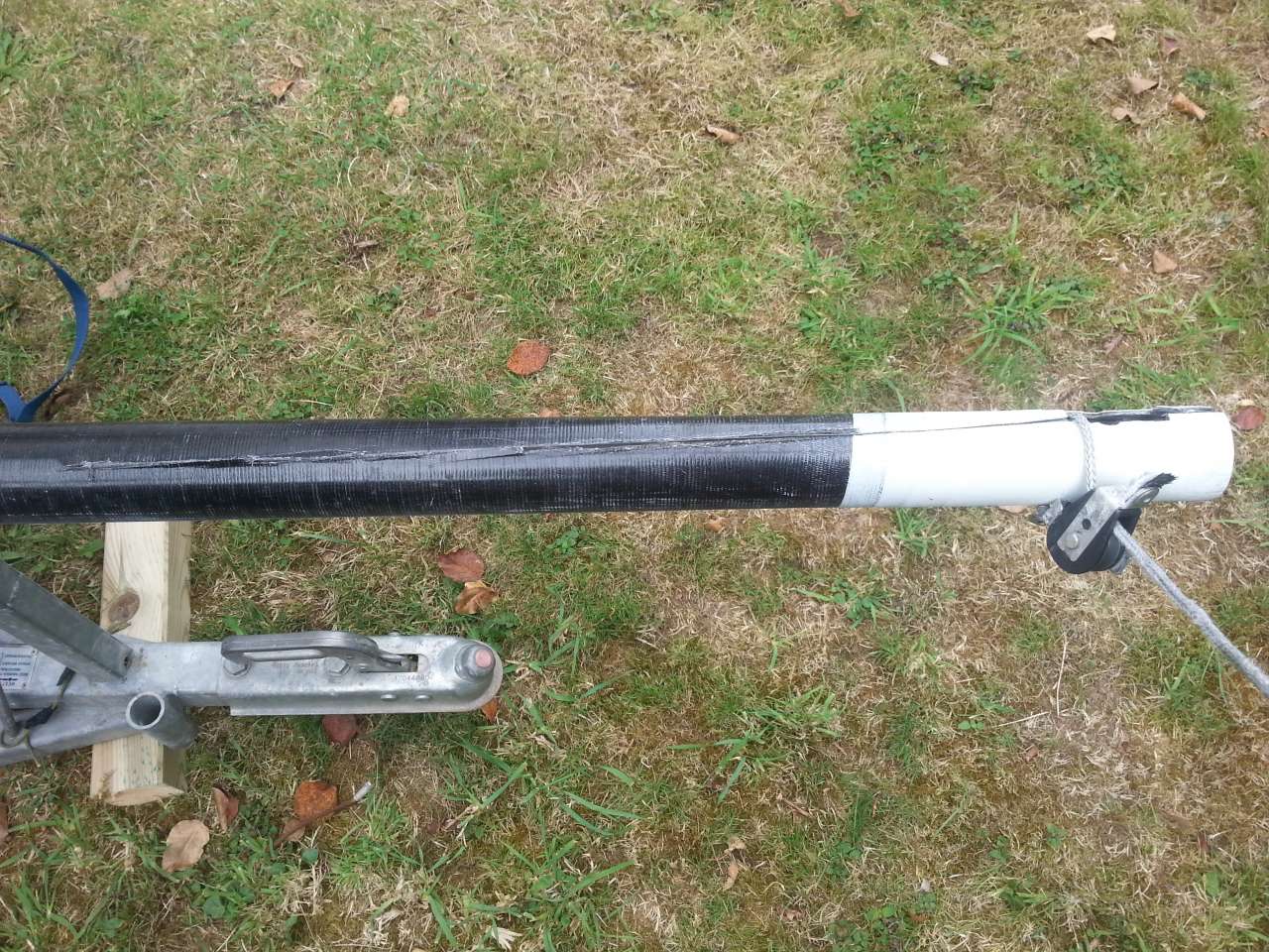

Je me permet du coup de rajouter une photo du bout-dehors qui n'est pas passé, c'est pas beau à voir!

Ici sur place, le rail de rallingue d'un forty a la même maladie que le tien. En attendant la livraison de la pièce par ovington, on a collé au sika une latte sur les parties fissurées, ça tient très bien.
pour le bout dehors, tu peux restratifier 2 couches de fibre de verre à l'époxy. prends juste le temps de désépaissir le matériau actuel (meuleuse puis ponceuse) pour ne pas perdre la souplesse. on a fait ça sur un top de mât du twenty, qui navigue encore ;)
l'utilisation de cette pièce en remplacement de la poulie résoud le problème (reste à savoir si le diamètre intérieur du bout dehors est compatible, ce n'est pas le cas sur le XX)

11 years 2 months ago - 11 years 4 weeks ago #168806 by Marenere
Replied by Marenere on topic Naviguer en 49er
Merci beaucoup pour les conseils!
Pour le bout-dehors, poncer le carbone est-il une bonne solution? Cela ne va-t-il pas affaiblir le matériau qui est déjà assez fin? Autrement je pense que c'est une bonne solution, avec peut être en bout de bout-dehors un tube pour renforcer la partie où la poulie est attaché ! :)

11 years 2 months ago #168808 by thierrylll
Replied by thierrylll on topic Naviguer en 49er
Manchonner la zone est une bonne chose, mais il faut que ton manchon soit bien ajusté, sinon il ne servira à rien. Après tu peux restratifier l'extérieur, après avoir affiné progressivement la zone
