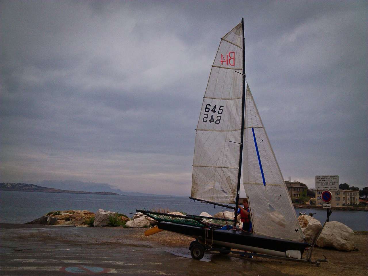

Je viens d'acheter un b14 le 645.
Première sorti aujourd'hui, trop fan en tout excité Le temps sur Bandol fût gris-pluvieux avec un vent très faible. Mais rien à faire il fallait que je test l'engin.
Ce qui m'a le plus marqué sur se bateau c'est la puissance de la GV et la réactivité. Genre une petite brise et ça y est tu pars. Trop plaisant
Par compte je me pose quand même des questions pour pouvoir tenir le bateau à plus de 15 noeuds....
En mode survie
Maintenant je vais bosser un peu sur le bateau pour reculer les réglage de hale-bas et cunningham sur l'arrière étant donné que je navigue de temps en temps avec des novices.
Bon j'ai pas encore tester le spi!! je sais c'est une honte, j'avais oublié l'écoute de spi chez moi :-(
J'ai baptisé mon bateau Genaoueg, et je sens qu'il va m'apporter beaucoup de bonheur.
