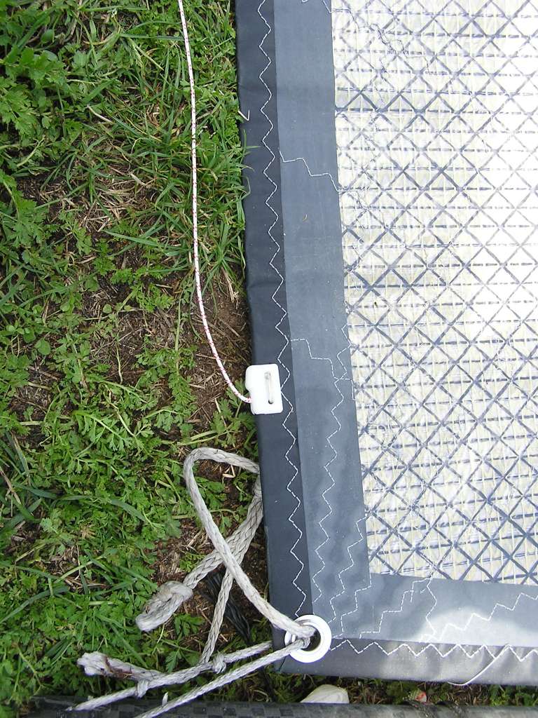

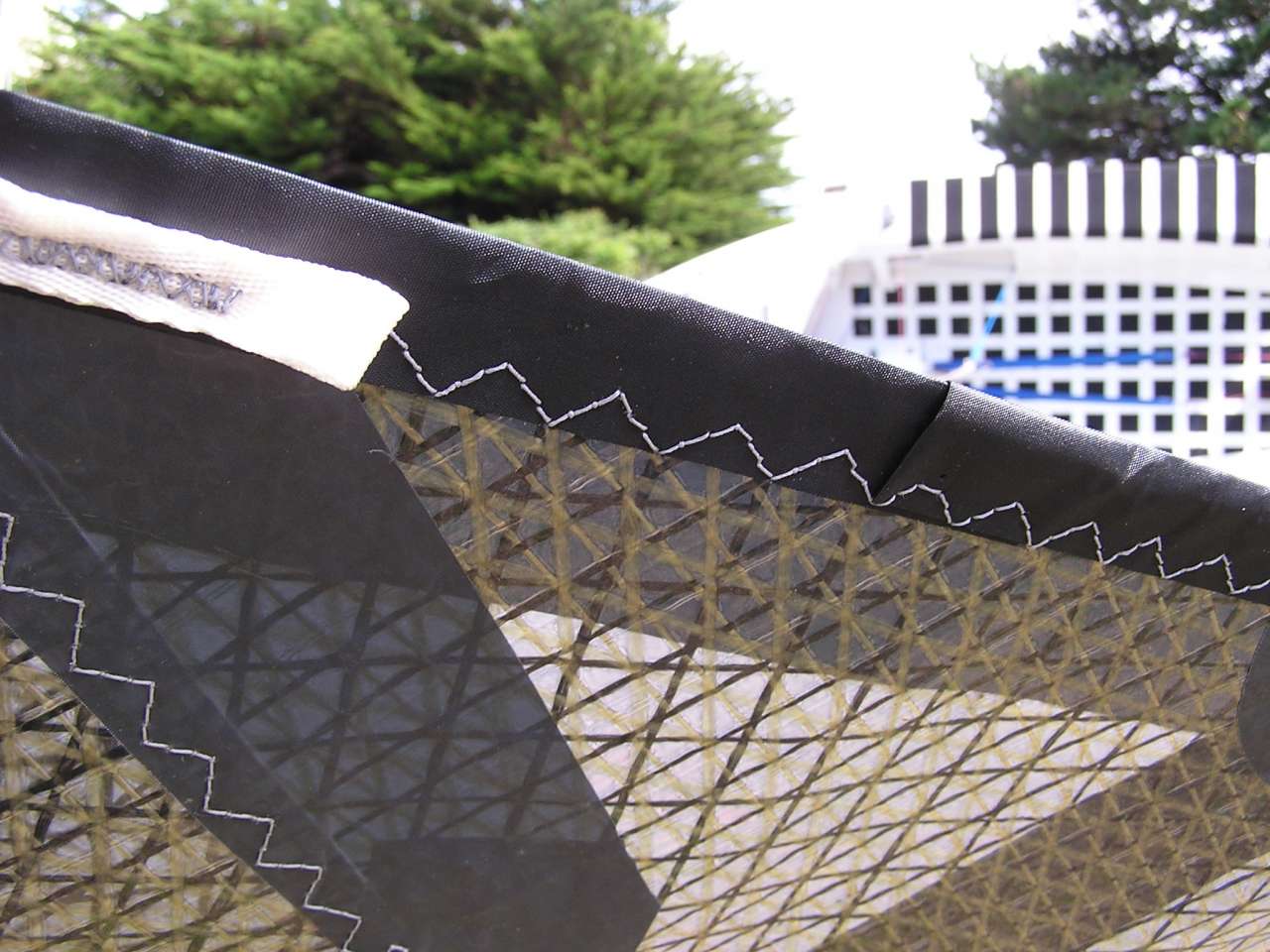

Bonsoir à tous,
Cet été, j'ai découvert sur ma GV un bout rouge et blanc très fin.
Il est fixé sur une ganse blanche en haut de la voile, passe le long de la chute dans une ganse et ressort en bas de la chute où se trouve un bloqueur en plastique:
Bas de chute:
Haut de chute:
Le bout n'est pas visible sur cette photo car il s'est défait de la ganse blanche.
Il va falloir que je le remette.
Ma question est : A quoi sert-il?
Bas de chute:
Haut de chute:
Last edit: 13 years 3 months ago by TGJ.
13 years 3 months ago - 13 years 3 months ago #148042
by Rémi P
Replied by Rémi P on topic Re: Bout dans chute de GV : pourquoi faire?
Ca s'appelle un nerf de chute.
En fait lorsqu'une voile est réglée de façon optimale elle est en condition de Kutta qui induit des vibrations de la chute particulièrement destructrice sur les matériaux modernes.
J'ai décrit ce phénomène ICI
Tu peux le raidir par vent fort (>15kts) pour éviter ces vibrations.
J'ajoute juste, que le "danger" consiste sur une voile (défoncée) à trop raidir ce nerf (pour espérer recréer un profil), ce qui va refermer la chute et empêcher un écoulement correct.
Last edit: 13 years 3 months ago by Rémi P.
The following user(s) said Thank You: TGJ
