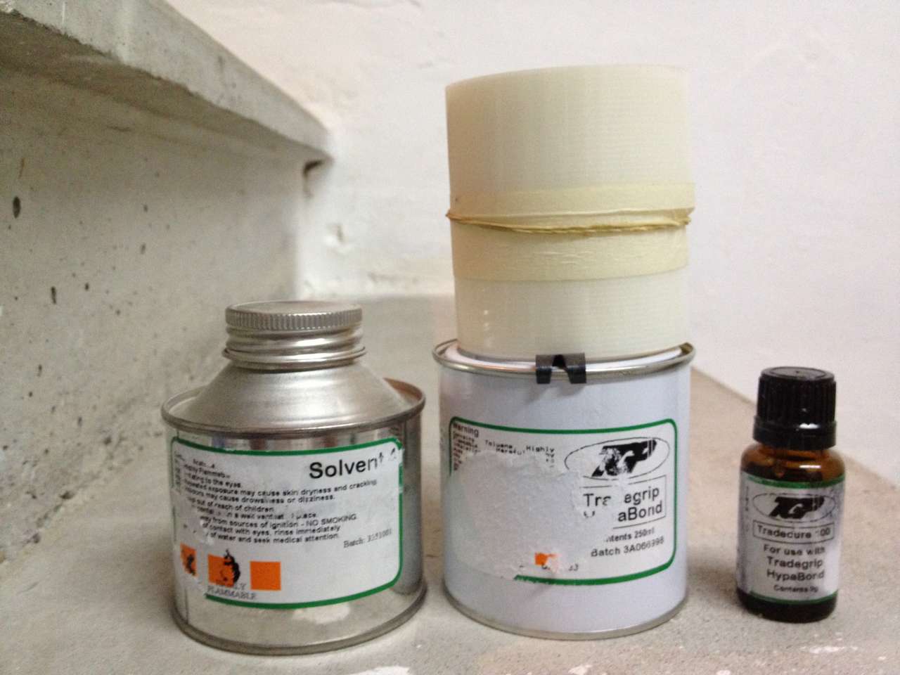

J'ai les lèvres de dérive a changer, J'ai reçu un kit de LDC sans notice.
Ya t il quelqu'un qui a déjà fait la manip, sachant que j'ai en main un flacon de solvant, un flacon de colle Néoprène et un flacon de durcisseur ou accélérateur.

J'ai reçu le meme kit pour le 400...avec la notice, qui est depuis quelques mois à la poubelle. Demande à Nicolas il doit pouvoir te la renvoyer par mail :
La procédure dans les grandes lignes, à ce faire confirmer:
+ Retourner le bateau
+ Arracher les anciennes lèvres (avec couteau, tournevis large etc.)
+ Enlever tous les résidus, je l'ai fait avec une petite brosse métallique qui se met sur la perceuse, le résultat est top, cela n'attaque absolument pas le gel coat.
+ si le gel coat est lisse ou pas assez rayé, il faut le dépolir grossièrement pour que la colle tienne
+ Tu passes au solvant sur la zone à encoller
+ Tu vérifies que tes lèvres s'adapte bien
+ Tu fais ton mélange hypabond +flacon (100% de chaque de mémoire). Attention à utiliser un pot en verre, sinon le mélange dissous le plastique (j'ai essayé...)
+ Tu masques autour du puit de dérive puis encoles la coque du bateau
+ Tu enlèves une des protection sur les lèvres, attention je ne me souvient plus sur quelle face...
+ Tu positionnes les nouvelles lèvres bien centrées (c'est bien d'être 2)
+ Tu presses le tout avec des poids (gueuse etc.) et nettoie de suite les bavures avec le solvant.
+ Une fois sec, de mémoire, il y a un 2eme film à enlever sur la face extérieur des lèvres

Quelques remarques complémentaires :
- pas besoin de dépolir grossièrement, un dépolissage (grain > 300) fin suffit et préserve le gel-coat
- le mélange c'est 3.2% en volume de TradeCure (utiliser une seringue)
- pas la peine de tout mélanger, préparer seulement la quantité nécessaire
- je ne sais pas comment c'est fait sur le 500, mais il ne faut pas coller les lèvres sur toute la largeur, il faut laisser une bande sans colle de 10/15 mm coté puits pour que les lèvres puissent se courber sans plier. Faire des traits sur la coquer et les lèvres pour délimiter les zones à encoller.
- la tenue du collage dépend essentiellement de la pression initiale. Utiliser une roulette à tapisser.

Flebas, oui le pot doit faire pour au moins 2 collages voir 3, il fait 250 ml.
Oui, je confirme aussi qu'il ne faut absolument ne pas coller sur toute la surface : les précédentes ont étés collées comme ça et a la première remontée de dérive, les lèvres sont remontées avec celle ci et blocage systématique, a la sortie, comme a la rentrée (voir le post dérive bloquée RS500).
Il faut bien enduire les deux surfaces a coller et laisser évaporer les solvants pendant 10mn il me semble.
Sur mes levres, ils n'y a pas de protection a enlever.
