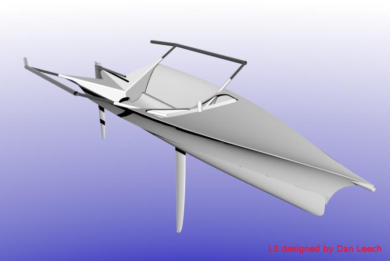

20 years 11 months ago #34328 by guytoon
Replied by guytoon on topic Re: R Skiff !!
Un nouveau moule vient d'être réaliser en NZ pour les R class : www.rclass.org/info/construction/leech-mkiii
:o :o :o
Ca me fait un peu penser aux B14
20 years 11 months ago #34329 by Thierry
Replied by Thierry on topic Re: R Skiff !!
Etonnant l'étrave à guibre... Ça augmente la flottaison lors du passage ds le clapot et les vagues...
Mais bon le bateau plane tout le temps donc c'est plutot comme sur les Cherub pour maintenir le bout debors...
20 years 11 months ago #34330 by guytoon
Au risque de passer pour un ignard c'est quoi un guibre ? (je pense tout de même que je vais épargner la question à d'autres ;) )
20 years 11 months ago #34331 by lolo
Replied by lolo on topic Re: R Skiff !!
Effectivement, il s'agit en fait plus d'un carénage de renfort pour le bout-dehors, mais surtout le point d'amure de l'étai, qui peut être placé en avant du brion et de l'étrave (celle-ci étant définie par une longueur mini verticale
20 years 11 months ago #34332 by Thierry
