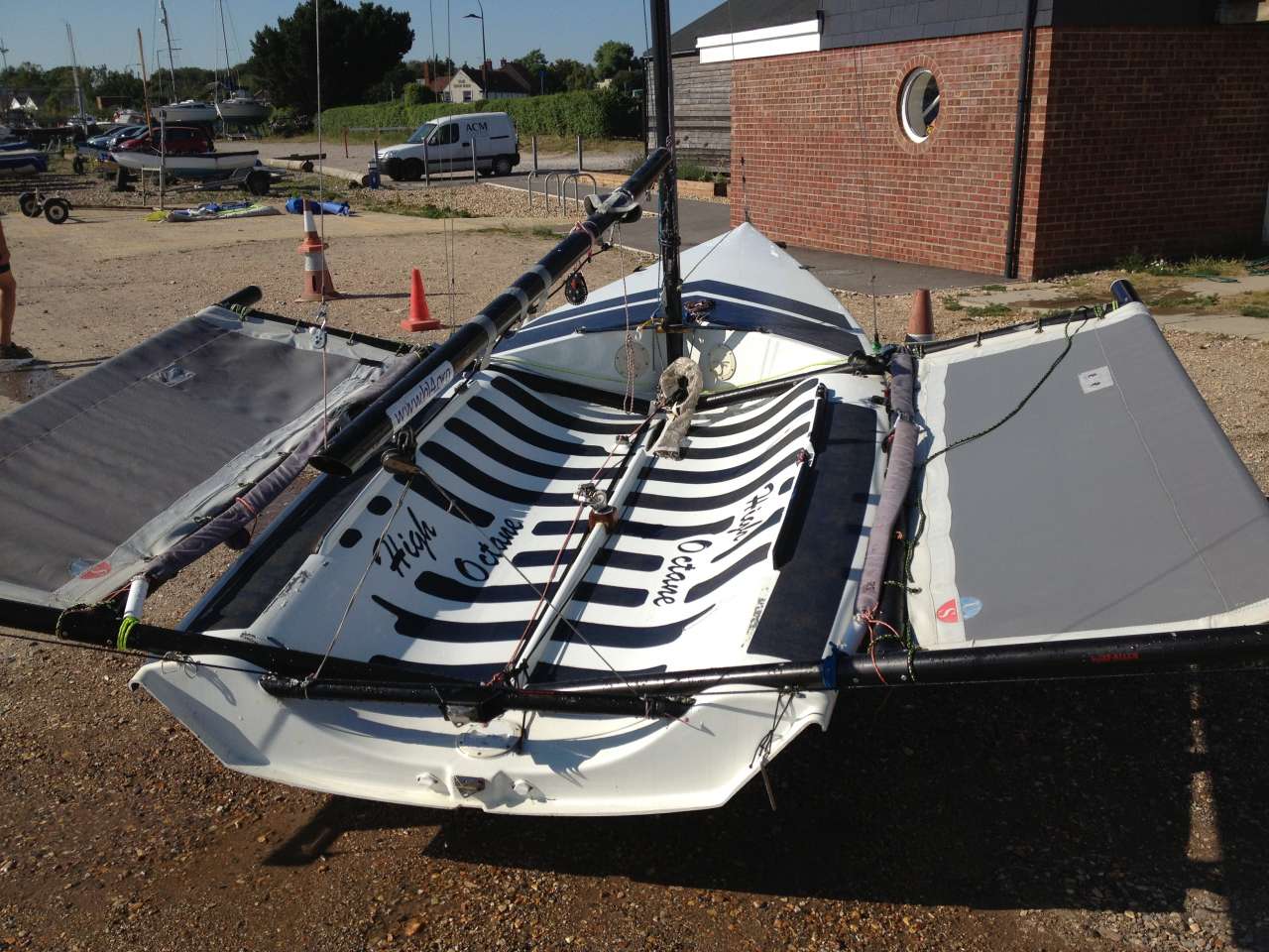

Bjr
Donc je vais jouer mon candide, c'est quoi la tourelle? Le cintre de la bôme est du à quoi? la façon de gréer la GV?

Replied by ggc on topic Re: Avis sur mon futur bateau, i hope!
Surtout qu'il y a une poulie winch sur la bome.cadre wrote:
yesfan51 wrote: Bjr
la bôme est cintré parce que le hale-bas a été trop mullé. déformation permanente du tube.
sur ton bateau la tourelle de GV est au milieu, alors que normalement il n'y en a pas, l'écoute de GV se prend a la main a la sortie de la poulie sur la bôme.(pas de taquet)
