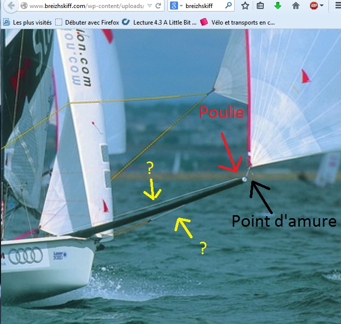

Sur notre laser 5000 il y a une poulie mystrère!
Elle se situe en tête de tangon, et est très pratique pour empécher ledit tangon de rentrer dans le bateau en bout de course, mais je me dis qu'elle devrait aussi avoir une autre utilité, de préférence avec un bout qui passe dans la poulie.
Des idées?
Merci!
Hugo

Heu... le point d'amure du spi, non ? Sinon, un éventuel cunningham de spi. Je sais que ça existe, on en a même un eu sur notre premier 14', mais ça m'étonne de la part d'un Laser 5000. Est-ce que, sur le spi, il y a un renfort et un oeillet (ou équivalent) à environ 20 cm du point d'amure ? Si c'est le cas, alors il s'agit bien d'une poulie pour un cunningham de spi. De là à le remettre en place... :whistle:

Une petite photo peut me rappeler des souvenirs.

une poulie de spare rajoutée en cas de problème sur le circuit principal?

Trouvé sur le site Allemand
Handbook du Laser 5000
Page-6
Page-25
Regarde à la fin l'appendice I , Diagramme 5 (Page 1-8 )
Il me semble comprendre qu'un élastique est attaché à l'arrière du tangon, passe dans la poulie à l'extrémité de tangon (5503), puis revient dans le bateau, pour passer via une poulie volante (5502) dans la drisse.
Ca ressemble a un rattrape mou de drisse de spi, le long du tangon.
Quand on sort le tangon, l'élastique se tend et rattrappe le mou de drisse en X2 via la poulie volante.
Ben, Emmanuel , Jean-Yves çà vous dit quelque chose ?

Ohh, merci beaucoup!
Il y a bien un élastique qui traverse tout le bateau avec une poulie volante mais je n'ai jamais su à quoi l'attacher.
Ca nous permettra peut-être de rester sur l'eau quand on joue avec le spi

Donc apparemment, on voit en blanc l'élastique de rappel, et en jaune la drisse de spi.
J'essaye ce montage ce week-end!!

Ca me parait en effet être correct Hugo
PS une précision : En relisant le texte anglais, l'extrémité libre de l'élastique doit être attaché, non pas à l'extrémité arrière du tangon, comme je l'ai écris initialement, mais au "support arrière" du tangon (Ainsi la sortie du tangon tend l'élastique).
