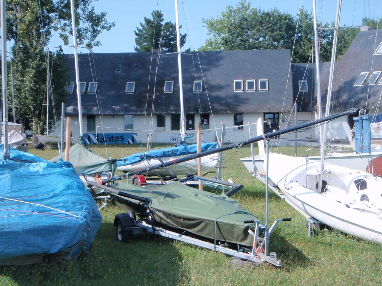

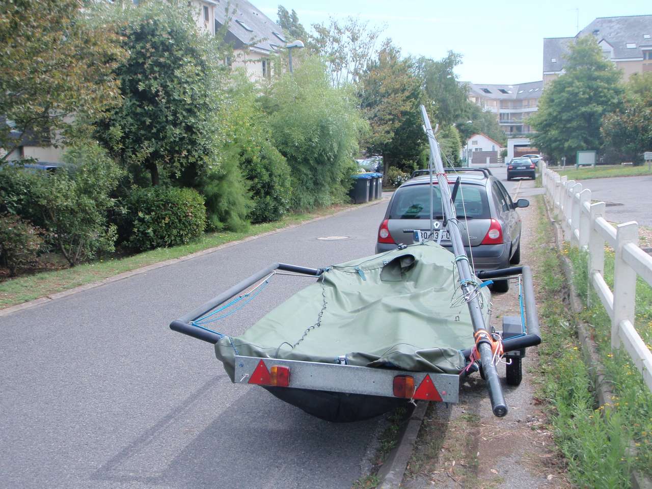

11 years 10 months ago #161686 by Marie R
Et voilà le travail : le numéro 807 déménage de Pornichet à Mazerolles, son nouveau parc à bateau.
Une chance d'avoir trouvé aussi vite, aussi proche et aussi adapté !
Vernissage (du mât) ce weekend puis essais les weekends suivants :cheer:
Première sortie "publique" à Carnac début septembre si le temps le permet....
The following user(s) said Thank You: Cédric F, LarDon
