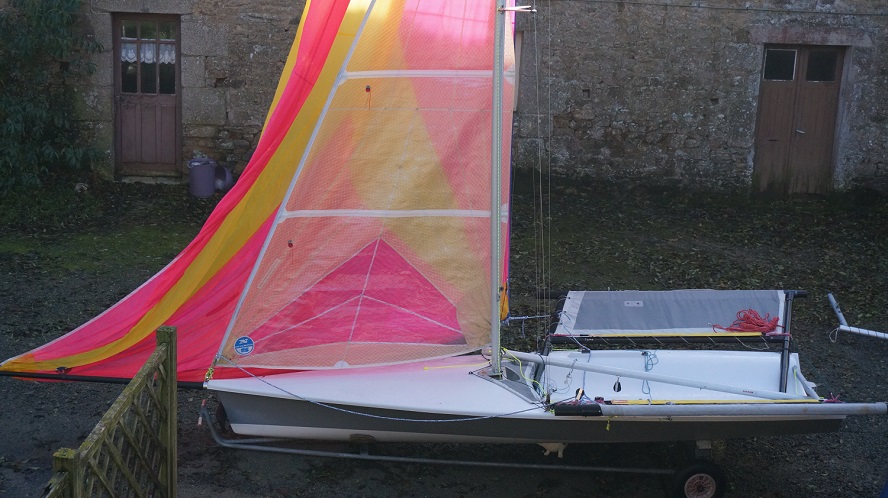

11 years 11 months ago #164152 by Cédric F
C'est avec une émotion non dissimulée que je découvre cette photo et ce spi asymétrique tout droit sorti des années 90. Ce fluo si typique qu'on avait tous sur nos skiffs...
Spi collector !
11 years 11 months ago #164155 by LarDon
Cédric F wrote: C'est avec une émotion non dissimulée que je découvre cette photo et ce spi asymétrique tout droit sorti des années 90. Ce fluo si typique qu'on avait tous sur nos skiffs...
Spi collector !
Toutes les couleurs passent avec le gris :P
