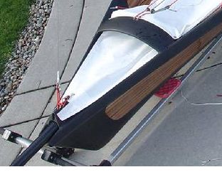

Pour le spi qui s'abîme, question bête: tu mets bien du Scotch pvc autour de la cadène d'étai lorsque tu navigues?
11 years 2 months ago #169102 by fredP
Replied by fredP on topic Nav en solo
j'ai palan a l'avant pour étarquer l'etai en nav. j'ai caché la manille sous du scotch.
Fred - Swift Solo FRA 092
11 years 2 months ago #169106 by Ian 23
Replied by Ian 23 on topic Nav en solo
Je sais pas si c'est ça qui abime ton spi, mais par précaution il te faudrait peut etre un truc de ce genre pour pas que le spi rague contre la cadène quand tu l'affales...
www.ldcsailing.com/rs700-forestay-webbin...-hull-parts-bow-area
