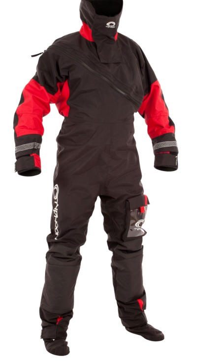

gaston64 wrote: Pareil pour moi... ;)
Quelle marque la combi?
7 years 11 months ago #187508 by gilles
pour moi c'est typhoon.
trouvée sur un site anglais 200 euros de moins qu'en france...
7 years 11 months ago #187514 by gilles29
Replied by gilles29 on topic Machete Manifesto
Comme Gilles j'ai pris une Typhoon, mais chez Loisirs 3000 avec la sous couche thermique en promo

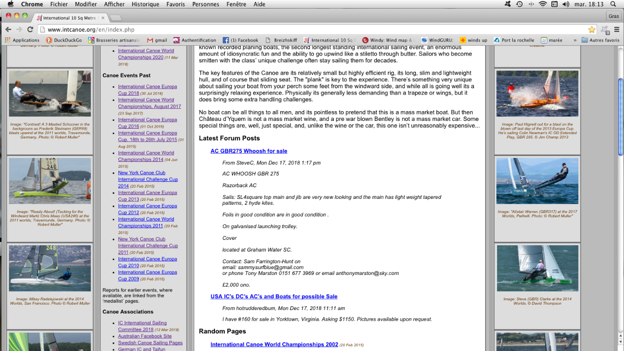

7 years 10 months ago #187773 by gilles
Et hop, un autre : Pa sCher pour un AC de cet âge avec ces voiles. Pour info il est vendu presque au prix du jeu de voiles....

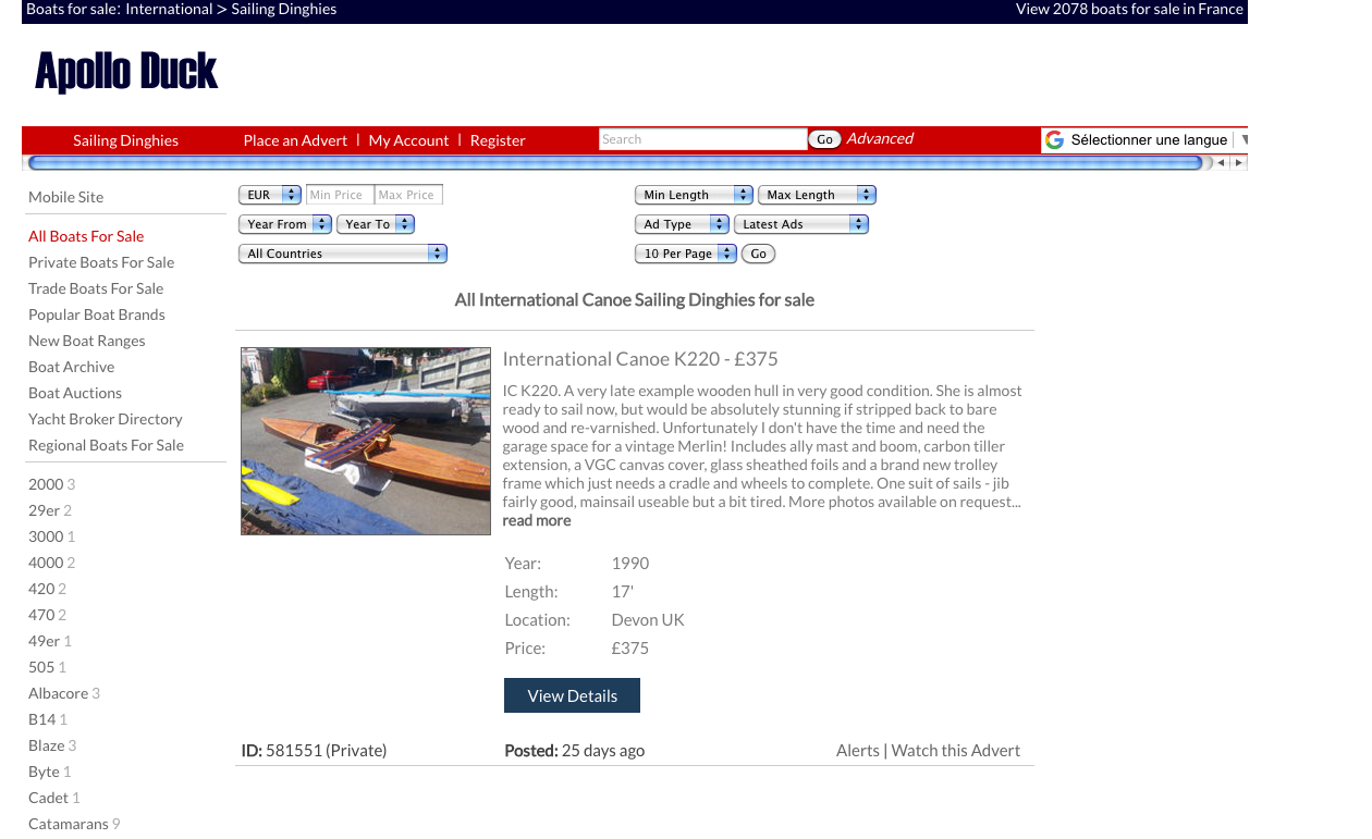

7 years 10 months ago #187820 by gilles
vous avez eu des sous pour Noël ?
Pour les amoureux de belles choses :
7 years 10 months ago #187821 by Anne
Replied by Anne on topic Machete Manifesto
Oui il est même tellement beau que je suis en contact depuis déjà quelques temps avec le gars pour l'acheter. La principale difficulté réside dans l'acheminement... Il porte le doux nom de 'Folly' (ce qui correspond tout à fait à ce que je suis en train de faire...)
RS200 "RS'capé"
Laser II Regatta "Usain Boat"
RS600 "600gains"
RS700 "RS'pire"
The following user(s) said Thank You: Alexandre 38, gaston64
7 years 10 months ago #187822 by gaston64
Replied by gaston64 on topic Machete Manifesto
Belle folie.... ;) ....
