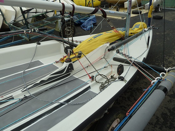

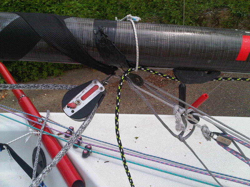

Voilà mon set-up (qui a depuis évolué avec la suppression de la tourelle) :

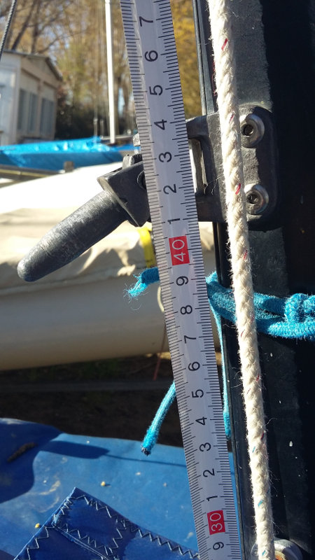

Je mettrai plus tard une photo-réponse à une question de morskoul sur la hauteur du vît-de-mulet du Blaze X.
Edit : voilà

9 years 11 months ago - 9 years 11 months ago #174393 by gaston64
Replied by gaston64 on topic Naviguer en Blaze
bien les photos...
et donc sans la tourelle, tu es en prise direct sur la bôme pour réguler la GV?
As tu a ajouté un système avec taquet sous la bôme comme sur le Swift?

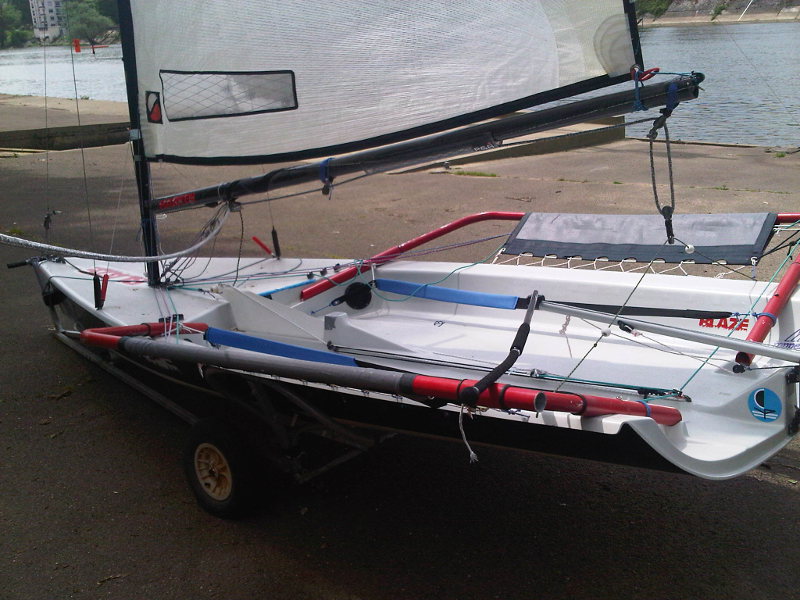

une info pour les spécialistes du dessalage... quand tu fais chapeau, les goupilles de blocage des échelles ont tendances à sortir de leur emplacement... ça surprend quand tu remontes dessus... :woohoo:
Une p'tite vidéo description d'un équipement de Blaze MK3... (je capte pas l'anglais, mais on comprends quand même)
Les échelles sont en différentes... plus de trampoline mais un filet... un système de descente et de remontée de dérive qui me semble intéressant (Adieu l'élastique de tirage pour maintenir la dérive en position sortie... plus d'élastique dans les pieds non plus... parfois ça roule sous les pieds)
Les taquets de réglages rehaussés sur cales... intéressant pour la maniabilité...
pi une autre avec un Blaze MK2
Là aussi taquets rehaussés et système de réglage de dérive modifié...

9 years 11 months ago #174396 by Roscanpecq
Replied by Roscanpecq on topic Naviguer en Blaze
gaston64 wrote: et donc sans la tourelle, tu es en prise direct sur la bôme pour réguler la GV?
En fait, j'ai accroché la poulie winch au point de tir du hâle-bas et c'est tout. Je n'ai pas ajouté de taquet.
Pour l'instant j'essaie comme ça et ça me convient. Par tout petit temps, je débraye le winch pour avoir plus de feeling dans l'écoute. Dès que le vent forcit, je remets le winch qui est assez efficace. Du coup, une légère tension suffit pour maintenir la voile en place, bordée.
Après, j'ai un coup de main à prendre parce que quand l'écoute me glisse des mains c'est sportif... voire humide. :lol:
Pour les goupilles, j'en ai une qui traîne au fond de l'étang de Moisson-Lavacourt... Le fil qui la sécurisait s'est arraché !
Effectivement ça surprend. Je me demande si je ne vais pas mettre un petit bout de grey tape dessus à chaque nav' parce que ça fait déjà 2 fois que ça m'arrive.
Evidemment, certains me diront que pour résoudre le problème il suffit de ne pas dessaler, mais je n'en suis pas encore à cette étape.
- Blaze 634 -

Pour Roscanpeq merci pour la photo de la hauteur du vît-de-mulet du Blaze X ... un petite question cependant, le mètre est posé sur le pont ou sur la base du mat ?

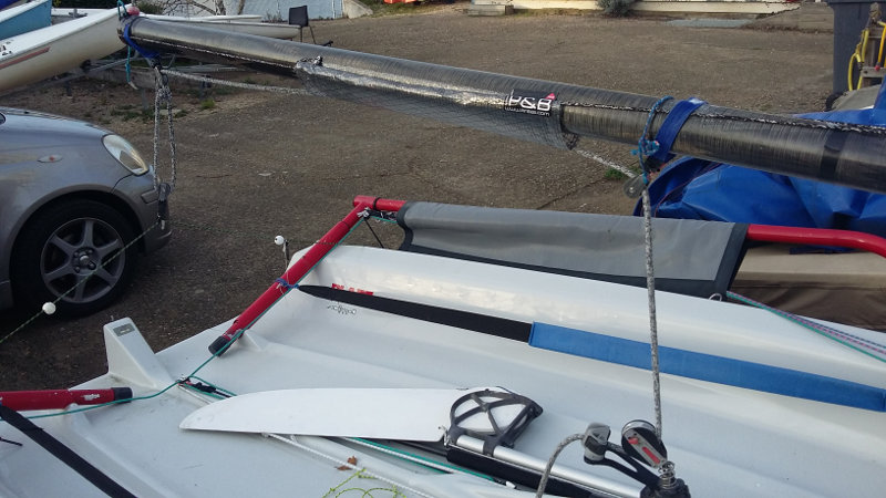

9 years 10 months ago - 9 years 9 months ago #175051 by gaston64
Merci pour l'idée Morskoul, mais je n'utilise pas le coulisseau. La Voile est passée direct autour de la bôme avec un bout pour l'accrocher... et le coulisseau est dépassé lui même de 3cm...
il fallait vraiment que je rallonge la bôme de 7cm , ce qui est le format des bôme de Blaze en carbonne (2m67 alors que la mienne fait 2m60... photo ci dessus... trop courte)...
La modif est faites maintenant... un tube de chez nénuphar... et ça roule... y'a pu qu'à attendre que les carnassisers aient fini de se reproduire... nav interdite sur mon lac du 1er au 15 mai... :sick: je bouillonne... et le 16, je serai sur l'eau :woohoo:
Pour les goupilles, j'vais essayer le truc des sandow tout fin... pour voir... à la place de la garcette de 2mm... peut être avec la tension ça s'échappera pas...

Pour la hauteur du vît-de-mulet, c'est depuis le pont. C'est plus facile à mesurer avec le mât en place.

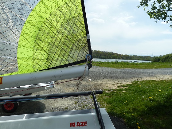

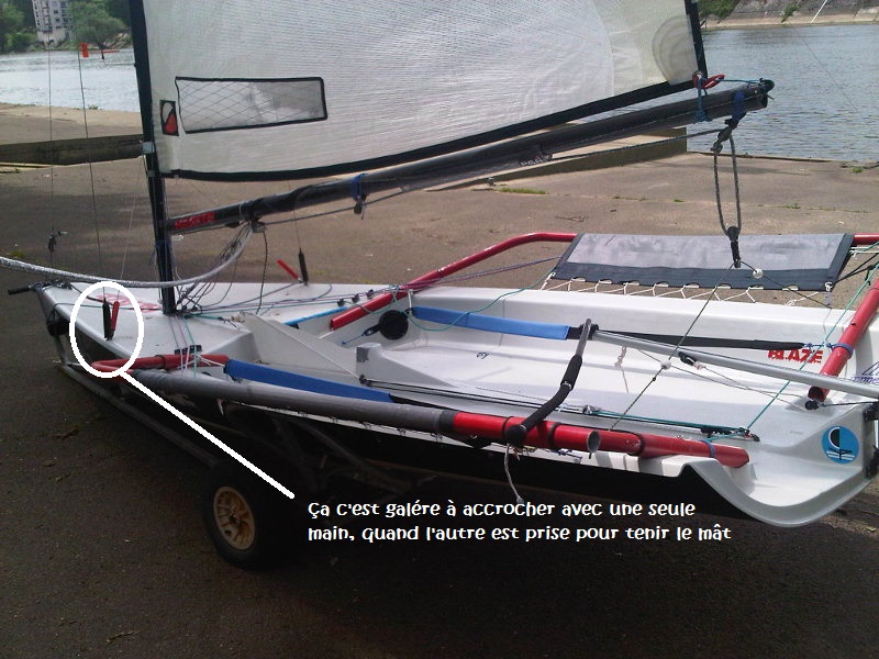

9 years 10 months ago #175299 by Roscanpecq
J'ai fait des photos pour gaston aujourd'hui.
Voilà le point d'accroche de ma GV au niveau du hâle-bas.
Il faut que je fasse quelquechose de propre au niveau du support de l'ex-tourelle parce que là j'ai juste bouché les trous avec du grey-tape...

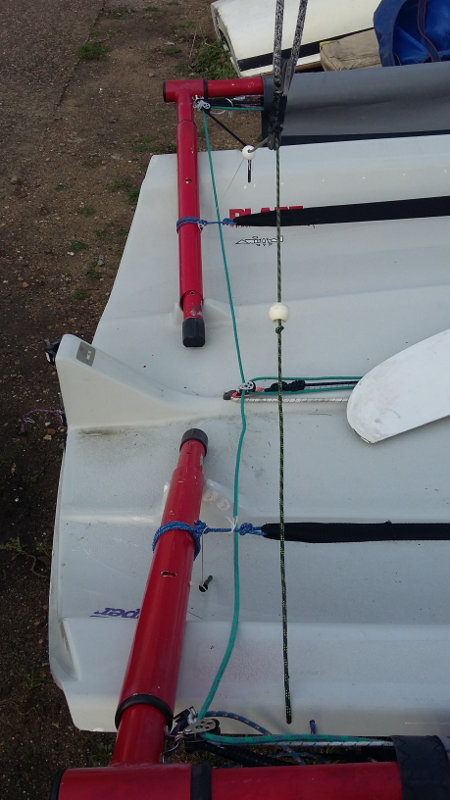

9 years 10 months ago - 9 years 10 months ago #175301 by gaston64
vu... plus rien au milieu... plus de place pour passer dessous avec le stick, vu que tu ne peux pas le faire passer par l'arriére comme moi...
vue aussi ton safran qui n'a effectivement pas la même forme que le mien... le tien est plus arrondi et profilé sur l’arrière en bas...
et donc pas de taquet pour bloquer l'écoute de GV... je trouve que c'est bien de pouvoir coincer l'écoute quand tu es bien posé sur un bord... ça soulage les bras surtout avec bon vent... cahque systéme à ses avantages et ses inconvénients.
Pour moi taquet obligatoire, vu l'ajout du spi....
Je vois aussi que ton stick à une forme droite un peu en courbe... y'a eu naufrage là ? :lol:
Même si tu ne fais pas de trap, je te conseil fortement la mousse Eva au fond du bateau... mes souvenir du rappel sans ça reste assez glissants... Mais pas de gripp de skate sur les appuis de pieds comme j'ai mis... Mousse Eva partout... le gripp est trop abrasif et vu que la bôme est basse tu es souvent à genoux pour passer dessous... bonjour la combi et les genoux... Bon pour un forty avec une bôme haute... mais pas pour nous autres qui nous inclinons bien bas...
j'en profite pour attirer ton attention sur mon système avec les anneaux blancs pour séparer bien clairement les différents bouts de réglages... ça t'évite d'avoir à chercher ou démêler lorsque tu es un peu pressé...
Last edit: 9 years 10 months ago by gaston64.

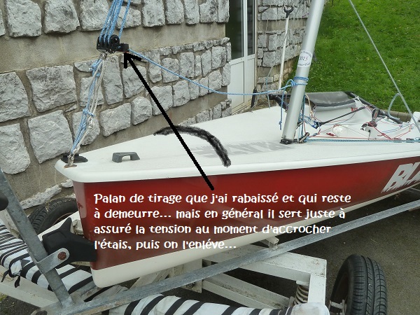

9 years 9 months ago - 9 years 9 months ago #175347 by gaston64
Salut à toi, et beinviendu chez les Blazistes...
Plus tout jeune et 73kg... moi itou...
J'ai le Blaze n°512... même modéle que le tien...
Pour les voiles anciennes de Blaze MK1, la 10m² 40 entiérement lattée a été modifiée parce que trop puissante pour les poids légers... Remplacée par la suite pour poser une voile 10m² semi lattée... moins puissante, mieux coupée... effectivement si tu achètes une gv neuve il faudra modifier l'emplacement du vit de Mulet qui n'est pas réglable en hauteur... donc voile ancienne inutilisable... c'est l’inconvénient... l'avantage, c'est une navigation plus stable, moins sujette à la surpuissance... et ça vaut le coup avec ton poids léger... si tous l'ont fait c'est que ça tient la route...
Mâter et démâter seul c'est gérable... moi je pose le mât couché horizontal sur la bateau, (posé sur la mise à l'eau et deux pneus sous le bateau à l’arrière pour empêcher la bascule), pieds de mât avancé de 50cm par rapport à la platine de pieds de mât....
puis j'accroche les bas haubans et les haubans...
puis je monte sur la bateau, je recule la mât toujours à plat sur le bateau jusqu'à mettre le pieds de mât au niveau de la platine....
Là c'est le moment le plus délicat : je cale l’arrière du pieds sur la vis transversale de la platine en appuyant sur l'avant vers le bas d'une main, et avec l'autre main je lève la tête de mât... quand le mât est droit, je fini de le caler dans l'encoche en maintenant une poussée sur l'avant... il est maintenu latéralement par les bas haubans et les haubans...
j'attrape d'une main l'étai (passer un bout de corde dedans avant... plus facile à tenir) en maintenant la pression sur le mât vers l'avant de l'autre main... puis je contourne la mât et tirant toujours sur l'étai vers l'avant et je viens accrocher sur le palan de tirage à la proue (bien relâcher le palan de tirage avant)... une manille et c'est accroché... en général, on enléve ensuite le palan de tirage... puis on régle la quéte et la tension des haubans...
NB : certains n'ont pas de palan de tirage et utilisent à la place un bout de corde...
