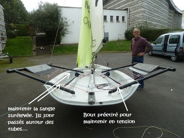

Autre question est-ce que vous réglez les sangles de rappel ? Sur certaines photos j'ai l'impression de voir des pieds très hauts...

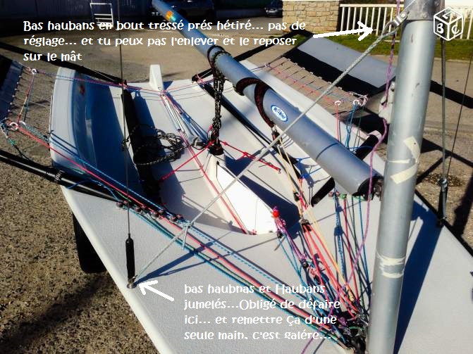

Cédric F wrote: Euh Gaston, je dis bien que je monte le mat avec l'étai déjà en place. Je le tiens avec une main et j'accroche le bah hauban au mat... pas à la cadène. Et la je n'ai besoin que d'une main.
ok... tu as un systéme d'accroche rapide sur le mât... et j'ai pas ça sur mon Blaze... donc faut défaire à la cadéne... pas top... et donc plus facile de monter le mât avec mon système dans ce cas de figure...je sais pas si tous les modéles MK1 sont comme celui ci.
faudra un jour que je change ce systéme de bas haubans pour mettre des réglables... ça manque un peu...

Bien sûr,sangles de rappel maintenues en hauteur pour pouvoir passer vite les pieds en dessous

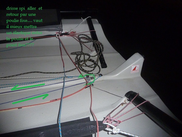

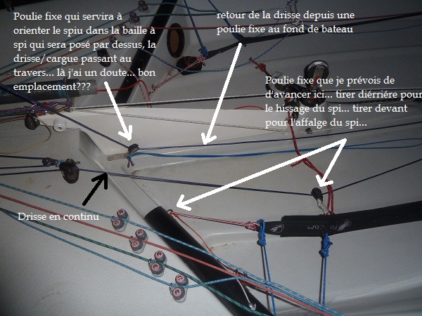

photos ci dessous... laisse tomber les annotation...c'est pour mon bidouillage de spi...
