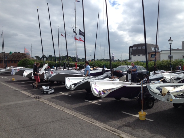

Pierre j'ai pensé à toi ce WE ! Voici une petite photo du Gang des RS 300 UK ( 14 bateaux tout de même) sur le parking de Lymington et les résultats pour avoir les noms des coureurs.. il faut de la dispo certes, mais guète le retour d'une EuroCup en France ( probablement en 2017 à Carnac) si mes sources sont bonnes ! Top pour communiquer et progresser....
ltsc.co.uk/images/LTSC/category/results/...016_RSSouthernsA.htm
