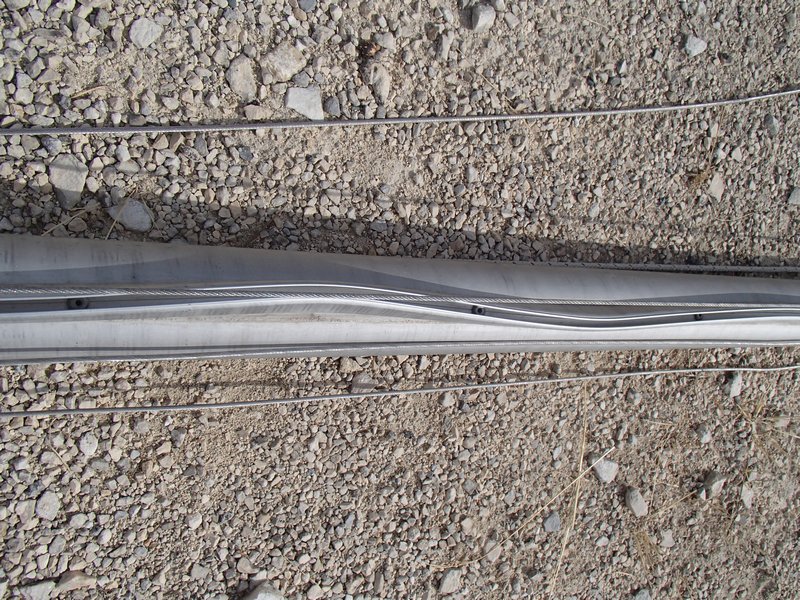

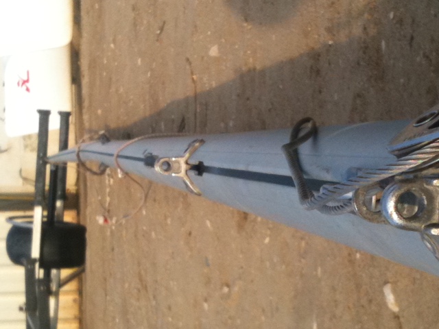

Un pôte à moi vient de tordre son mât de 470... (bon ok c'est pas un Skiff... mais c'est un pôte) ... donc sortie avec 22/25 nœuds... Avec équipié plus lourd que celui qu'il a habituellement... Pas de dessalage... tension de hauban peut être un peu trop forte... et hop, le mât bien cintré fini par plier entre les barres de flèches et le point de tirage des haubans...
image ci dessous
question, c'est redressable ???... et surtout comment s'y prendre????
si vous avez aussi un bout d'idée sur les causes possibles, ç'est intérressant... C'est quand que ça plie un mât??? (en dehors du cas dessalage avec chapeau sur faible fond... là, il a plié en navigation sans accident)... trop de tension dans les haubans??? mât fragilisé au départ??? équipier trop lourd???.... avec du vent trop fort????

La gorge de passage de ralingue est elle resserrée ou déformée ?
J'ai tenté de redresser un mât Alu avec le même profilé que celui du 4'7 , malheureusement l'aluminium finit par se déchirer , après une première redresse même très lente. Je crois que les profilés subissent une cuisson spécifique pour garder souplesse et mémoire de forme. Au delà ... Tu peux tenter mais pour moi le mât est flambé.
Point de vue des causes.... Trop de paramètres entrent en jeu pour juger... Le fait est que le mat a joué son rôle en ouvrant bien la chute de GV en surpuissance, mais il n'est jamais revenu !! Belle perf ! Mais cela arrive quand tu choisis de sortir dans la brise>> pas la mort du petit ch´val :)
Faut trouver un mat d'occasion, il devrait y en avoir quelques un après Rio ! Surtout selon le virage que prennent les 4'7...
Last edit: 10 years 2 months ago by Alexandre 38.
The following user(s) said Thank You: Zag, gaston64

@Alexandre, la gorge du mat est effectivement bien déformée :blush:

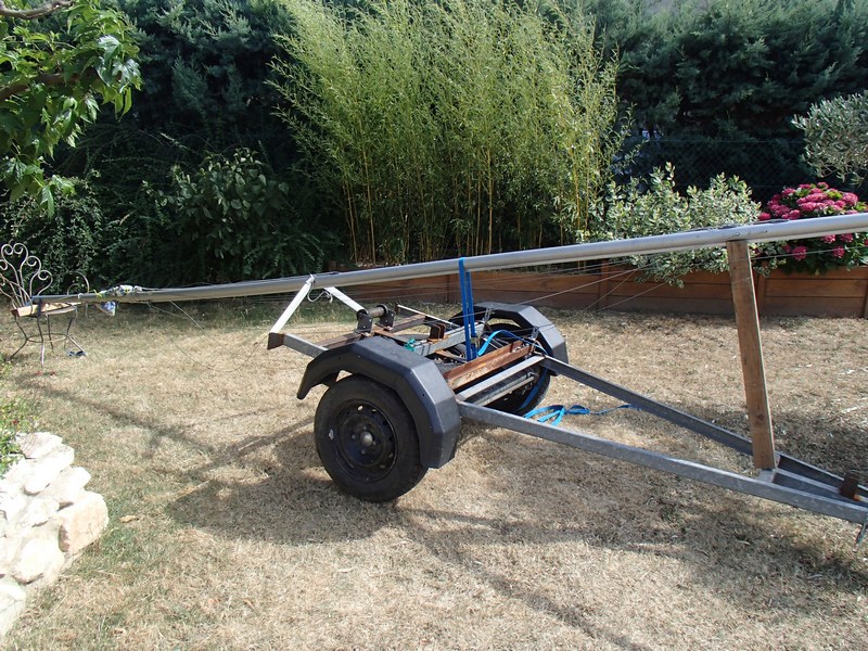

J'essaye de le redresser actuellement en le pré-contrant avec une sangle, le mat posé sur deux support et je timble la sangle. Pour le moment cela n'y a rien fait. J'ai modifié une des point de pose, je vais bien voir. Mais du coup, peut d'espoir :blush:

La mât est mort. Même si on arrivait à le remettre droit, il reprendrait une forme bizarre en navigation car le métal n'a plus les mêmes propriétés aux endroits où ça a plié, et il va cintrer de préférence à cet endroit.
Au vu des photos, c'est un Z-Spars, qui doit avoir au moins une bonne trentaine d'années, sinon 40. Le métal doit être bien fatigué.
C'est la première fois que je vois un mat plié comme ça sans avoir touché le fond.

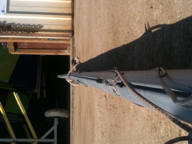

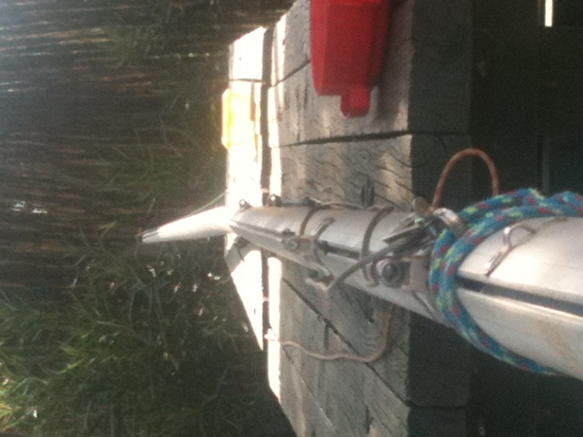

Bonjour Zag,
J'ai réussi à redresser le mat de mon 4000 flambé aussi au cap d'adge et ça a tenu le mat et plus souple mais on a réussi à le remettre dans l'axe.
Par contre il faut être patient et y aller doucement.

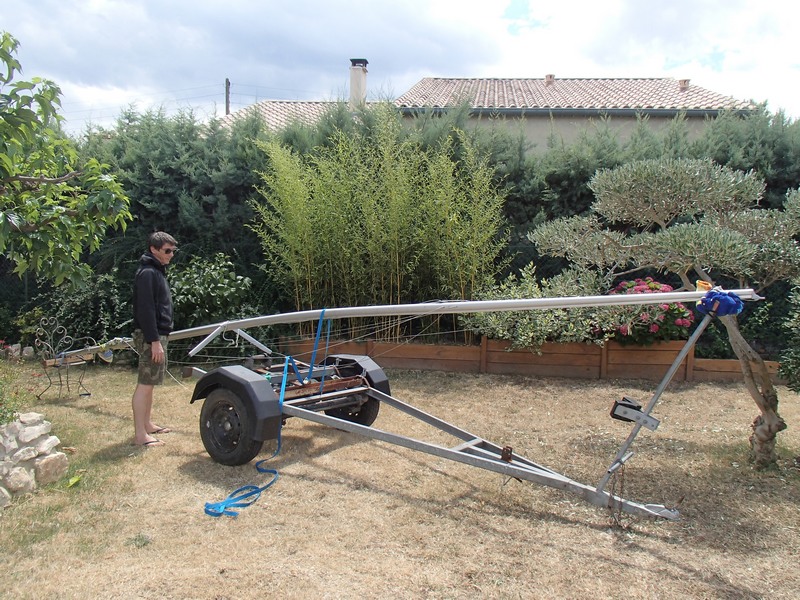

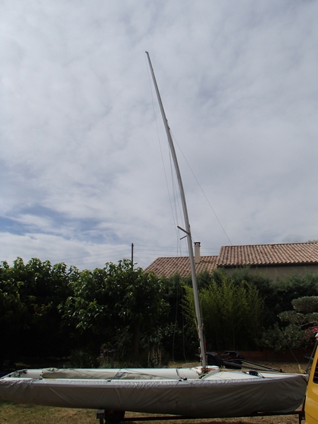

voici les dégats
après avoir repéréou il était flambé on installe le mat sur un raque
après 10h d'effort
le lendemain
et voici le résultat final
le mat est un peu plus souple mais il reste dans l'axe

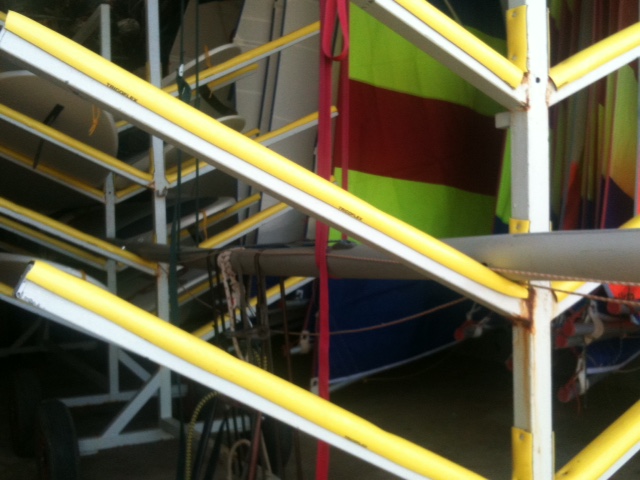

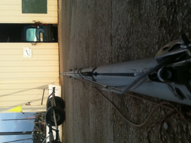

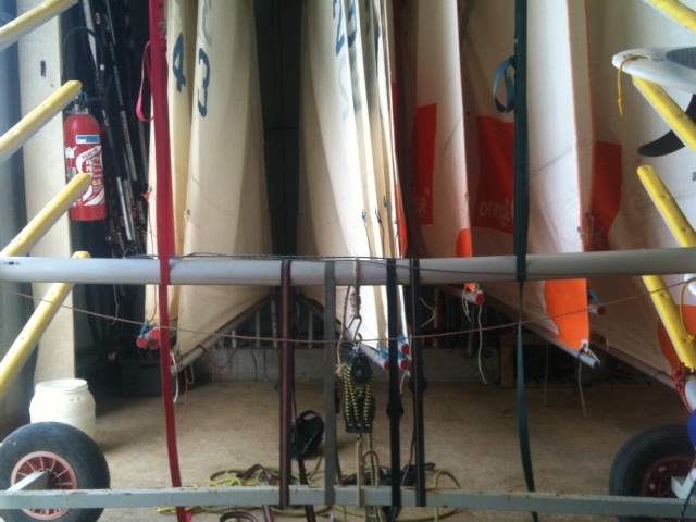

10 years 2 months ago #176509 by Zag
Replied by Zag on topic redresser un mât
Merci Baptiste pour tes encouragements :P :P c'est à peu prêt ce que je suis en train de faire
et maintenant
Je vais le laisser toute la nuit comme ça, on verra demain. Mais pour le moment, ça ne donne rien.

10 years 2 months ago - 10 years 2 months ago #176511 by flebas
Replied by flebas on topic redresser un mât
C'est l'amplitude de la déformation qui va permettre de le redresser, pas le temps pendant lequel tu le laisses sous contrainte.
Mesure la flèche, tire dessus en prenant des repères et mesurant la flèche inverse, lâche la tension et remesure la flèche, et recommence en cintrant avec un peu plus d'amplitude à chaque fois jusqu'à ce ce ce soit à peu près droit.
Mais je ne sais pas si ça sert à quelque chose, même s'il est redressé, il repliera en nav dans les mêmes conditions, et probablement un peu plus tôt.

10 years 2 months ago #176538 by Baptiste
Replied by Baptiste on topic redresser un mât
Oui on à navigué dans 25nds avec et ça a tenu bon aussi on fait 115 kg à deux... mais le mat est resté dans l'axe je te répond ce soir au MP ;)
