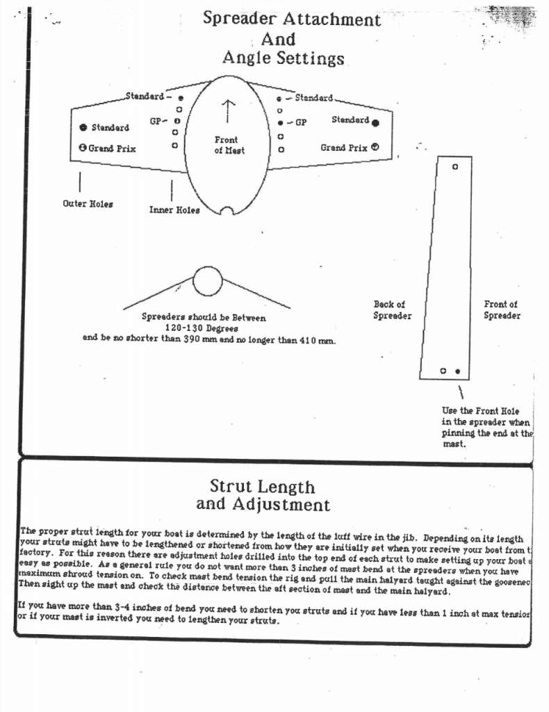

Je suis en train de terminer la restauration d'un One design 14. Je n'ai encore jamais navigué dessus et j'aurai besoin d'aide pour l'accastiller.
Je suis donc tout spécialement preneur de photo de détail du plan de pont (plus particulièrement le réglage des haubans), mais aussi de conseils et de recommandations.
Merci beaucoup

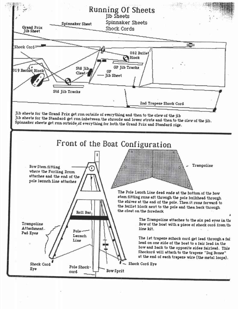

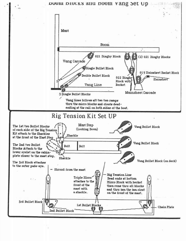

En parcourant le forum I14 j'ai trouvé ça... B)
dl.dropboxusercontent.com/u/19368546/OD1...e-20110919130546.pdf
The following user(s) said Thank You: Ogrim

Salut, j'ai retrouvé et mis en pièce jointe les documents que j'avais posté précédemment ...si ça peux t'être utile...:)
