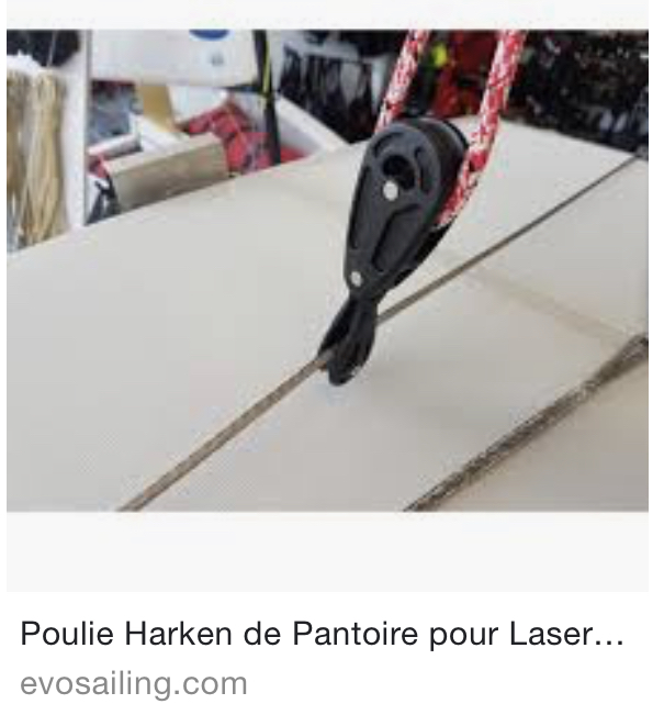

Salut.
bizarre ce que disent les anglais (Paul manning) . Sur un mustoskiff Plus la pantoire est longue, plus le chariot est dans l'axe? et la seule limite à la longueur de la pantoire serait la capacité à border (obviously!) attention montage différent du 700.
Je pense que j'ai un problème de sous-puissance dans le médium à naviguer avec la vieille voile. Du coup je borde comme un âne, poulies dans poulies. Je resserre la pantoire en espérant que ca ramène le chariot et si ce n'est pas pire, ce n'est pas mieux. Ça vous semble sensé?
Je trouve ca dingo qu'une voile en bon état puisse faire perdre 10° de cap dans le méduim. Plus ca monte, mieux c'est. Enfin je crois, parce que plus ca monte, plus je regarde les risées et plus que je me sens comme une quille dans un bowling un dimanche après midi pluvieux..
Qui parie sur l'essai d'une voile neuve?
Qui parie sur le réglage du gréement pour régler le creux?

Ce n'est pas une pantoire sur le Musto (comme sur le Contender), la poulie d'écoute circule sur le bout. Plus le bout est tendu plus la poulie est libre d'aller sous le vent.
Sur le Contender j'ai toujours le bout tendu, ce qui me permet de régler la tension de la chute avec l'écoute au près dans le petit temps (comme sur un Finn ou un Europe), dans la brise le hale-bas est pris et l'écoute ne sert plus qu'à régler l'ouverture du plan de voilure.

Il me semble que le laser, le mustoskiff sont equipé d’une pantoire. Et que le rs700 d’un machin qui n’en est pas une. Plutot une patte d’oie
En tout cas, en breizonnie, on appelle ca comme ca!
Bref, l’ethymologie, ca donne pas de cap.
Les anglais me dise de voir le mat. Trop de quete.
Donc pantoire trop courte, par ricochet. Je vais essayer une autre voile, avant de jouer.
