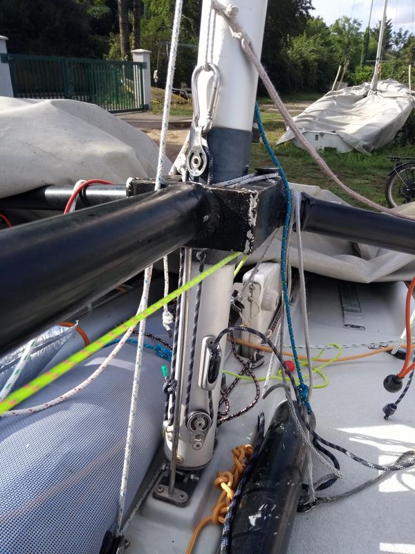

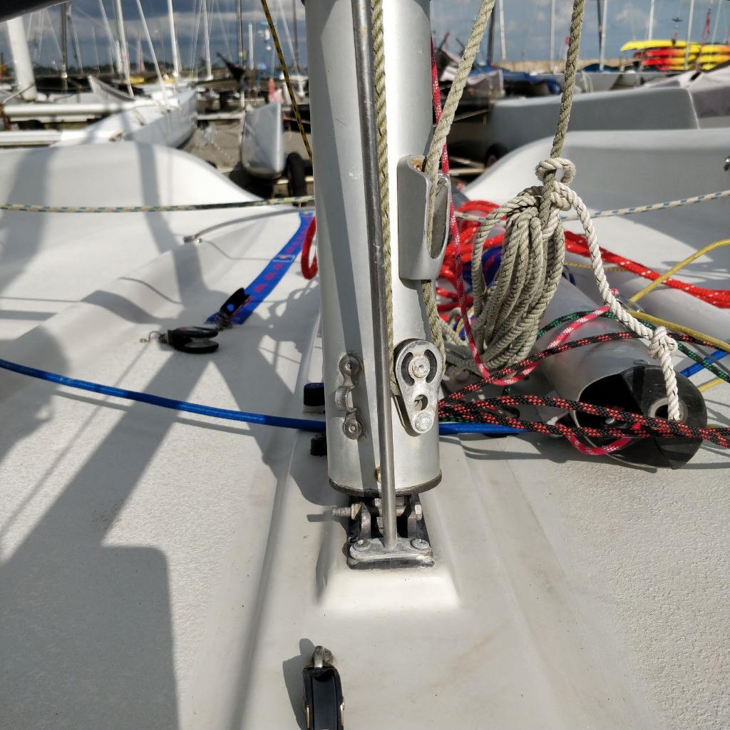

J'ai l'impression que sur mon modéle il n'est pas prévu de palan pour étarquer le foc
Je vous envoie une photo pour vous expliquer cela
Cordialement
Marc
6 years 10 months ago #189895 by mslr
Replied by mslr on topic Documentation BUZZ
Voici des photos du mats j'ai etarqué au maximum le foc à enrouleur
je voulais savoir si vous aviez la même configuration de pieds de mât

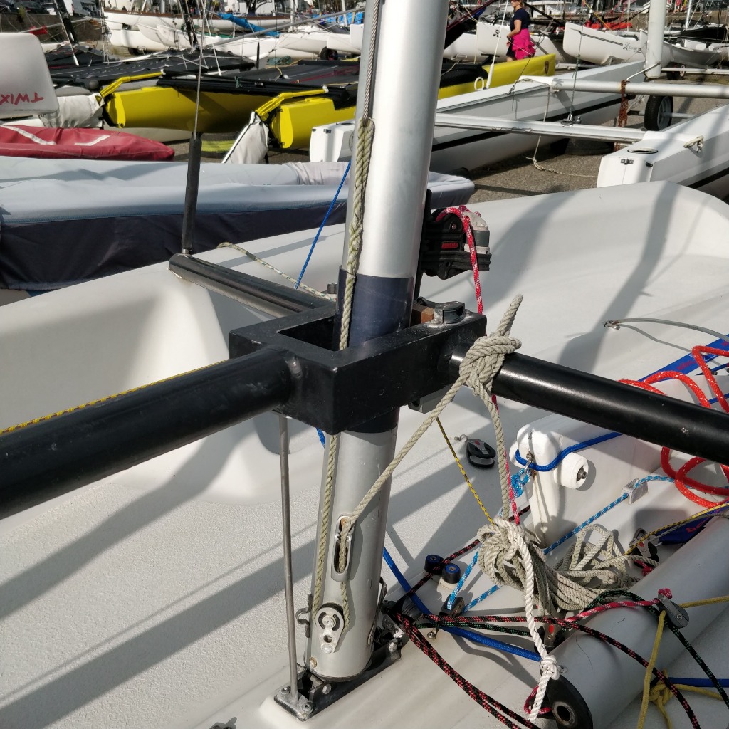

6 years 10 months ago #189897 by benoitf
Replied by benoitf on topic Documentation BUZZ
Bonjour Marc,
effectivement il manque le palan d'étarquage.
Demain je posterai une photo du pied de mât, tu comprendras de suite.
Quel est le numéro de série de ton Buzz ?
6 years 10 months ago #189899 by mslr
Merci oui je suis preneur d'une photo car je ne vois pas comment le fixer entre l'épisure du bout et le câble en acier
le numéro de mon buzz est le SN 910

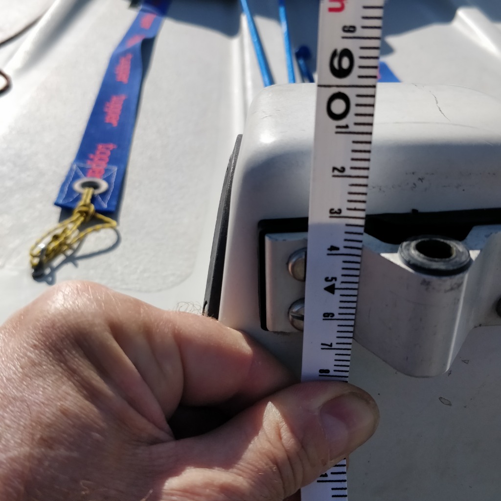

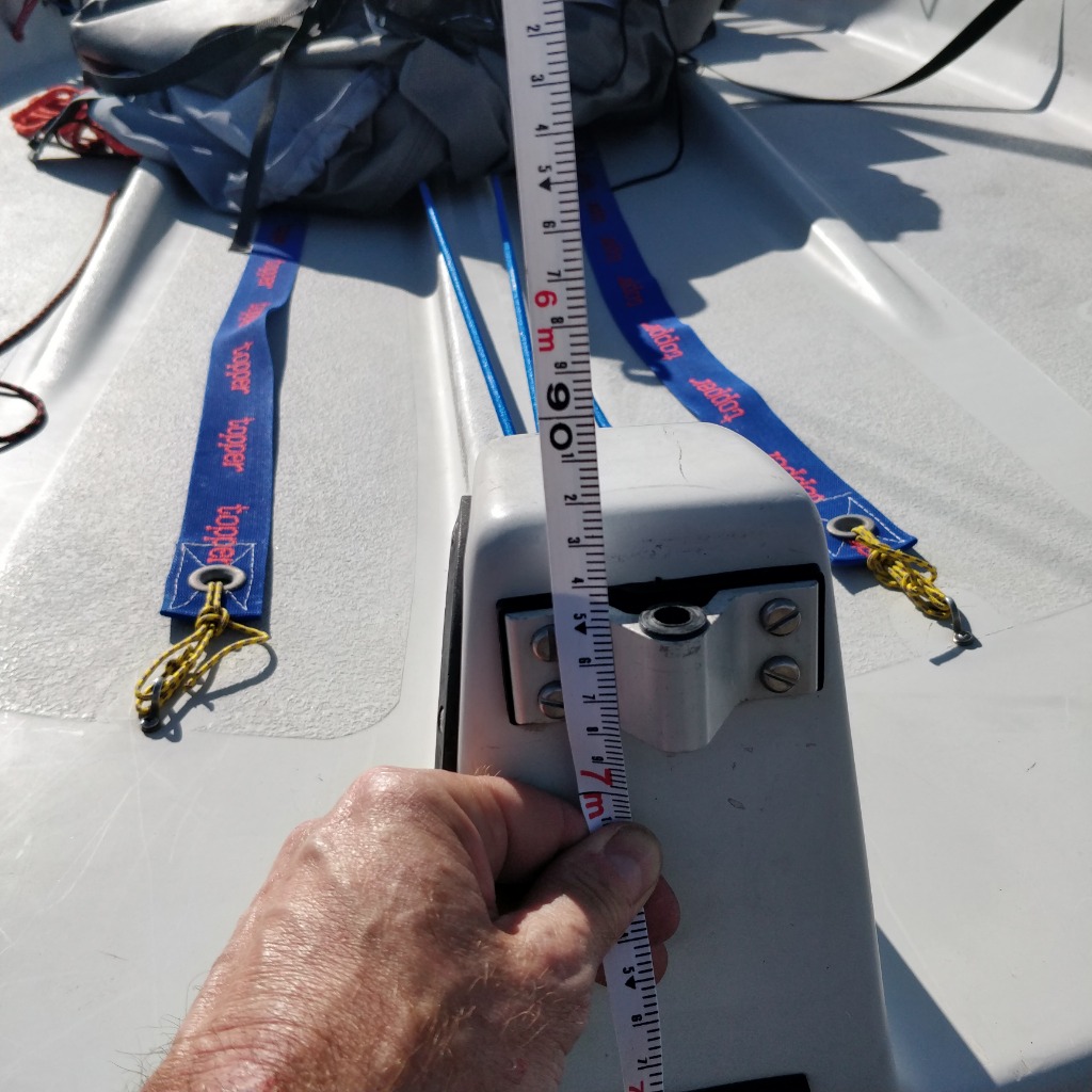

6 years 10 months ago #189908 by benoitf
Au repos...
... Et sous tension
J'en profite pour te donner quelques valeurs :
- quête : 6,93 m
Tension dans les haubans, à vérifier au tensiomètre :
- petit temps: 24
- gros temps : 18
Tu peux faire 2 repères au scotch sur le mât, au niveau du mousqueton par exemple.
Ces valeurs m'avaient été indiquées par Xavier, il y a fort longtemps!
(Xavier régatait en ISO sur les régates Breizhskiff, et animait une école de voile en Buzz à Doussard... Histoire de rappeler des bons souvenirs aux anciens sur Breizhskiff)
D'ailleurs, question aux spécialistes :
est-ce logique de mettre plus de tension dans le gréement, quand le vent est fort?
Est-ce pour limiter le déplacement du creux dans la GV ?

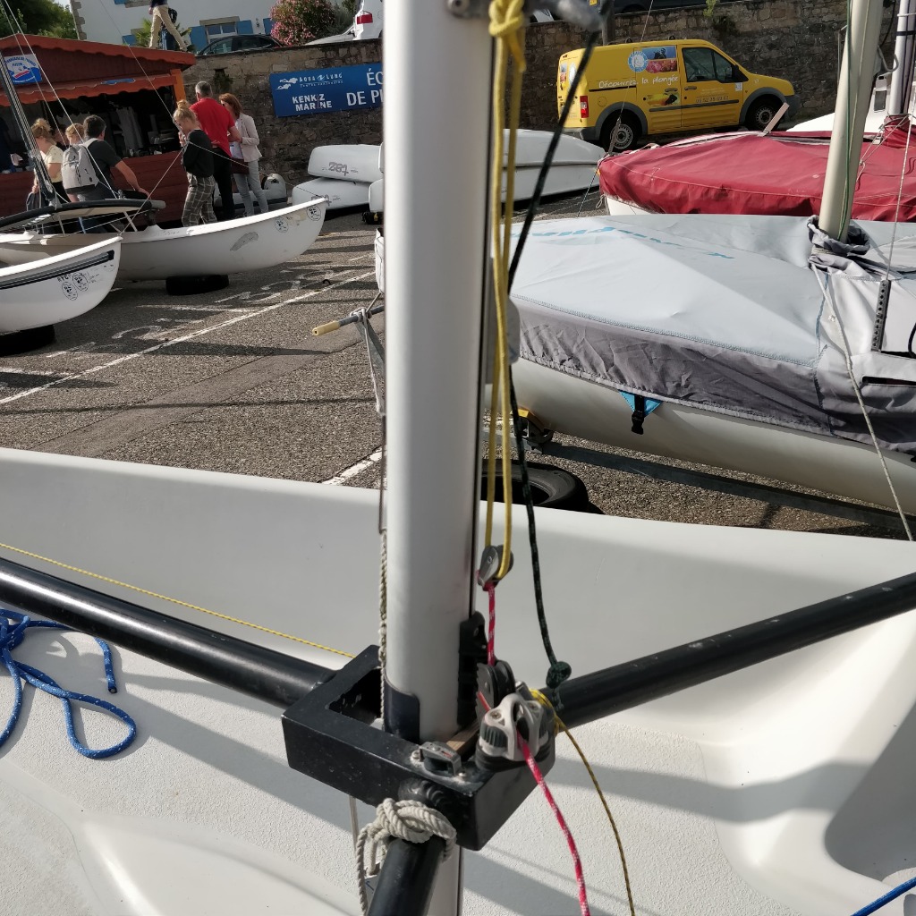

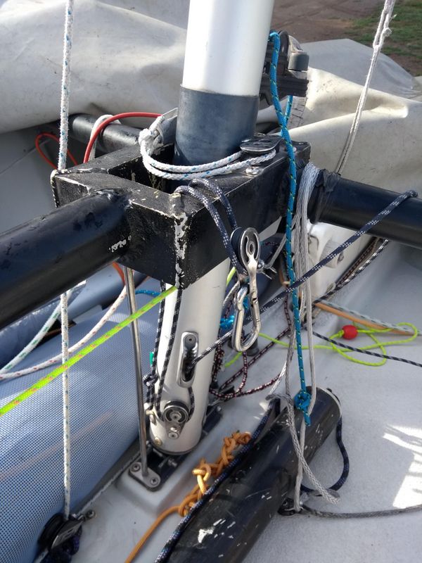

6 years 10 months ago #189925 by mslr
J'en profite j'ai encore une question où va la drisse que j'ai indiqué sur la photo
Est il possible d'avoir une photo de l'autre coté du mât
Je voudrais savoir comment vous etarquer votre grande voile
Merci d'avance
Marc

6 years 10 months ago #189962 by benoitf
mslr wrote: J'en profite j'ai encore une question où va la drisse que j'ai indiqué sur la photo
Merci d'avance
Marc
Cette drisse c'est la drisse de spi,
elle va dans la poulie (presque) en tête de mât.
Tu trouveras le schéma dans le sujet Gréer un Buzz
Pour la GV, je la monte au maximum sur le mât :
une fois la drisse au taquet,
je tire encore entre la sortie de drisse et le taquet, et je ravale le mou au taquet.
Cela permet d'avoir la GV au plus haut, et de rattraper l'élasticité de la drisse.
Ensuite, je m'occupe de positionner le cunningham,
puis je glisse le coulisseau du bas de la GV, et je règle la bordure (pas trop tendue, ma GV est en fin de vie!)
